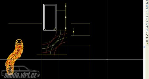

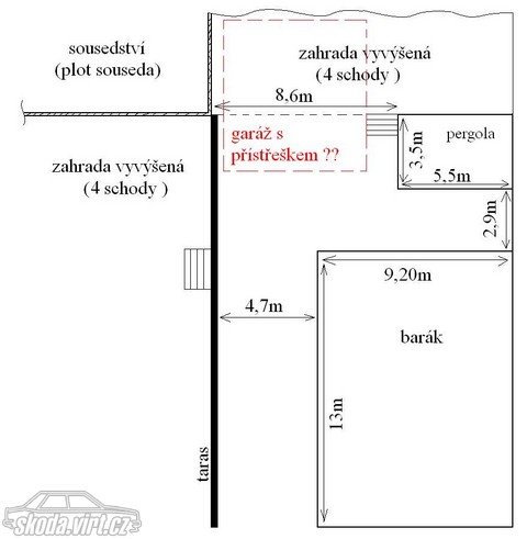

Zapomněl jsem dodat k tomu náčrtku umístění, že musí být mezi pergolou a přístřeškem od garáže schody minimálně široké 1,4m takže z 8,6m to jest už jen 7,2 a ještě odečíst od plotu min 0,6m na vohození to znamená nějakejch 6,6m na garáž s přístřeškem v šíři...

-> mark: Najíždí se z té 4,7 cesty..

-> Martys: Já nechápu s které strany budeš vjíždět do té garáže nebo přístřešu. Pokud s té širší 4,7 tak si myslím, že se ti bude docela hloupě najíždět, ale pokud s té užší 2,9m tak by to bylo docela ok. Ale můžu ti doporučit, aby jsi ten přístřešek uděl nejméně 3,5m široký. Se skušenosti co jsem jich už postavil více než dost, tak je to dostačující šířka a délku vždy dělám o 1,5m delší než je celková délka auta.viz foto

Je tu několik problému: 1) od plotu souseda to musí být minimálně 60cm aby se to dalo vohodit, 2) čím bude garáž širší, která zde bude na pravé straně tím se přístřešek oddálí od od osy a aby se tam dalo pod přístřešek zajet v klidu přes roh baráku tím se to samozřejmě bude muset celé posunout dozau a to znamená víc odkopávat zeminu..

tak tady to je v Cadu by to bylo lepší

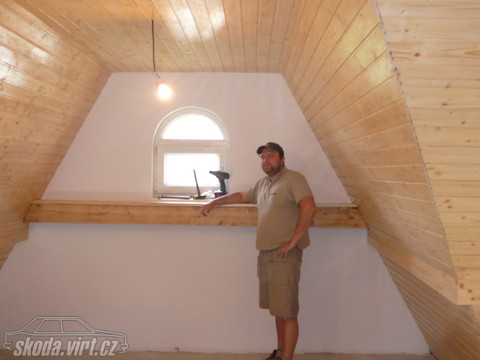

a to jsem já a strojím jako by mi to tam patřilo?

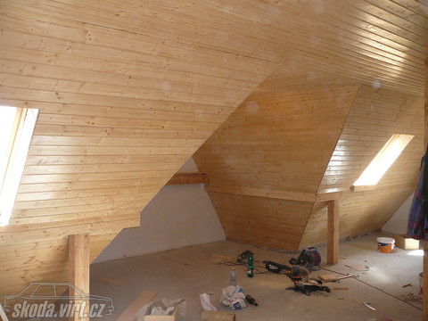

jedno malé podkrovíčko?

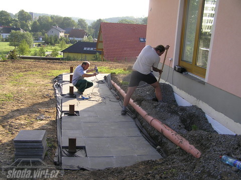

-> petr s: no neměla by rúst, ale před tím to ještě postříkam rendapem a pak to zakryju tou foili.takže to je jistota.

-> petr s: to je EKo folie netkaná.ale je toho mnoho druhů.

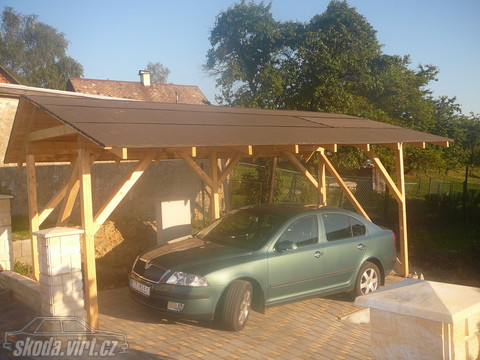

to není pro auto ale jako posezení to stačí ne?

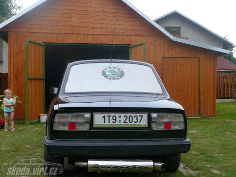

to jedna pro auto

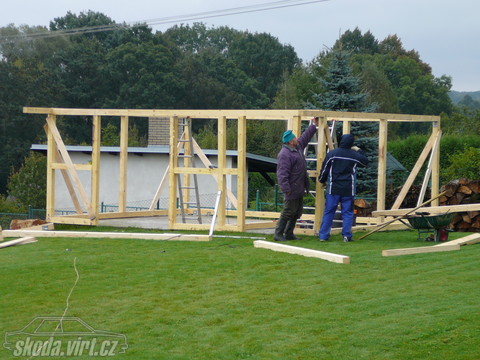

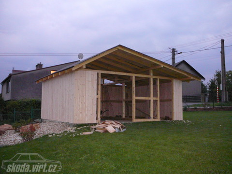

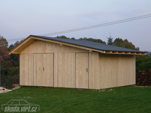

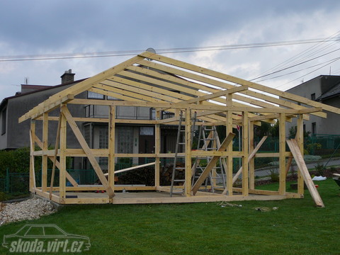

-> palasske: kdyby jsi potřeboval s čím koliv poradit tak mi napiš není problém. ještě pár fotek pro orientaci.
20:18:05
03.01.2010
03.01.2010
jerzy
-> mark: Taky se mi to líbí, akorát, nejsou ty vrata nějaké malé? Nebo se mi to jenom zdá z těch fotek?

-> Tampajs: to je docela individuální, ale dřevo stálo okolo 45 000 včetně palubek a OSB desek kritina 15 000 včetně oplechování a zakl. deska mám pocit 9 000kč ale to je tak dost nepřesně tak se toho nedrž. Pokud budeš samo chtít zděnou tak je to o něčem jiném já to dělámjeno ze dřeva protože se tím živím. Jinak je okolo toho vyřizování na uřadech, když to stavíš jako dřevo stavbu tak jenom na ohlášení. a máš to postaveno za měsíc a auto už je v suchu.

-> Martys: Nazdárek, já jsem si podstavil minulý rok garáž, ale dřevostavbu a k tomu ještě garáš na traktor. Garáš na auto mám délka 6,30 a šířka 5,5m a ta menší je 6,30 a šířka 2,5m. Vlezou mi tam dokonce dvě auta a ještě k tomu tam je stolařský ponk a na nástěnné skřínky. Střecha je seddlová a mám na ní bonský šindel kritinu. Vrata mám klasické dvoukřidlové a fab zámek. Jinak kdyby jsi chtěl nějak poradit, tak se klidně ozvi já se totiž tímhle živím(dřevostavby)na klíč. Je to jinak zatepleno 15cm vatou a obito ze vnitř OSB deskama.Tak ať se dílo povede. Marek

Martys
Zdarec, plánujem tu vybudovat garáž s protáhnutou sedlovou střechou na přístřešek a potřebovali bychom tak nějak poradit s rozměrem garáže i toho přístřešku... Chtěli bychom v té garáží mít i nějakej ponk atd.. Máme to tady dosti komplikované s umístěním všude nám trošku něco brání. Rozměry prostoru sem dodatečně dodám klidně i s fotkama místa... Jen bych tak nějak chtěl vědět jaké máte rozměry garáže vy a jak ste spokojeni.. díky za názory a poznatky..
