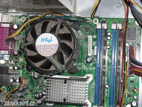

Ver tomu ze takhle to vypada tak v min 80proc pc po domovech. A dost casto jeste hur. Klasika pc stoly kde to stoji tesne nad zemi. Jo a pak jsou dobry kuracky pc to clovek otevre a ten zavan a spravne zluto sedej prach napovi ..

-> Matthes, záškodník z TechWebu: To mas jeste krasny jeste je i videt chladic zkrz
