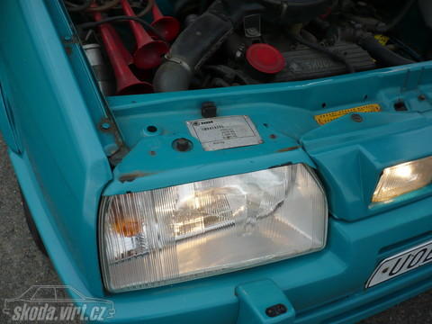

U nás v práci se dělají formy z dvousložkového silikonu ale je potřeba vakuová komora jinak bude samá bublina jak forma tak odlitek. A nebo nechat udělat 3D model a vyrobit hliníkovou vstřikovací formu ale to by jsi se asi nedoplatil.

-> Tomaso435_Žák 3.Bé: tá forma sa dá vyrobiť zo zlievarenskej zmesi - spojiva a ostriva....vyzerá to ako piesok,.. nedávno sme to v škole robili a fungovalo to:)..Utláča sa to ručne kladivom, potom je to tvrdé jak prasa:)...lenže neviem kde to zohnať..

ja bych to videl realny i do te sadrove formy, jaks psal. Zvlast kdyz jde o takle jednoduchej tvar. Vzniklou formu vylit laminovaci priskyrici treba s pridavkem vlaken a nakonec dokitovat nedokonalosti.

-> suri: mě ještě napadlo, rámeček vyplněnej zahlazenou modelínou když to tam vložím obtisknu na vrch položim ten samý kus modelíny a tam jen nechám otvor pro vlití hmoty,, a apak položím na sebe a vyleju nějakou hmotou nehcám zaschtnout tejden a modelínu seškrábu.....lehce dobrousit do hladka a stříknout ..... ale to je asi velikej nesmysl.....těžko říct jeslti by ta modelína vydržela vařící hmotu....

-> Tomaso435_Žák 3.Bé: Da sa to aj jednoduchsie, ked mas original, Marty zo 110r.com tak daval vyrobit repliky plastovych veci na erky, forma sa urobi z nejakeho pruzneho neviemcoho, ked to stuhne je to ako guma a do toho sa potom odleje replika z nejakeho epoxidu.... len je idealne, ked mas vakuovu komoru, aby sa vo forme netvorili bublinky.... ja som tak chcel robit repliky smeroviek na prasa, ale prave na tej forme som zlyhal, bola bublinkova....

-> Tomaso435_Žák 3.Bé: no neviem vybrať svetlo , miesto neho upevniť polystyren ten tam vytvarovať aj smerom doazdu , celé zalaminovať čo je otázkou pár dní , polsytyrén oblaiť riedidlom a ostane ti laminát , ten si odrežeš , vybrúsiš a napasuješ ako treba vybrúsiš vygituješ nastriekaš a máš

-> Tomaso435_Žák 3.Bé: odnes to do firmy, kde následně plánuješ ten plast vstřikovat a oni to za patřičně vysokej poplatek vyrobí kompletně

kuci, kdo by doved vyrobit formu podle hotového výrobku? :)
případně z čeho bych si ji mohl vyrobit já sám.... osobně mě napadla sádra a a do ní ten kus plastu vložit a nechat zatvrdnout, ale nevím jak ho udělat oboustraně aby to mělo tvar který chci z obou stran....
jde o to že pár lidí včetně mě shání tyto dobové homologované "mračítka" ale spíš výplň fuky mezi světlem a kapotou ..... které mají jen dva lidí co znám, tak mě napadlo podle výrobku udělat formu a odlít je z¨nečeho znovu :) . . . má někdo zkušenost jak něco takového zrealizovat? pokud by se něco takového povedlo , rád bych znásobil i ruzné jiné plastové díly třeba plastové držáky na repro do A sloupků . . . taky to má jen pár lidí ... :)
no možná je to kravina a uplněj nesmysl, ale tak zkusit by se to nějak snad mohlo:)))
