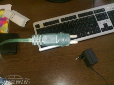

a zkoušel jsi to i obráceně? Když jsou to LEDky, tak chcou polaritu.

-> Karel.: no pokud začneš od minima a budeš postupně zvyšovat, tak se jim nemůže nic stát. nejlepší by na to byl regulovatelnej zdroj jako mám doma, ten je od 0 myslim do 12V tak tam bys prostě otáčel dokud se to nerozsvítí. ale jestli jsi zkoušel připojit ten 9V a nic, tak to bude těch 12V nebo víc.

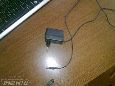

-> Karel.: my máme doma takový ty klasický krátky s takovouhle koncovkou a ty maj trafo na 24V. Na tom kabelu by měla být nalepená taková cedulka, kde je to napsané, stejně jako je nalepená na tom trafu. Ale jestli tam není, tak jedině vzít zdroj a postupně zvyšovat dokud to nezačne svítit.

mám menšíé problém, koupil jsem loni osvětlení LED diod ( řetěz ), byl k tomu takovej adaptér, ale ten odešel, navíc ho nemůžu najít
můžu ho připojit na tenhle adaptér nějak? viz foto, díky,třeba to rozříznout a přes čokoládu spojit?
Adaptér :
Input 220V 50/60Hz
Output 9V 850Ma
Adaptér :
Input 220V 50/60Hz
Output 9V 850Ma
