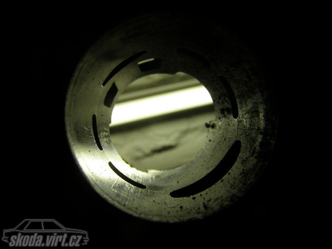

El_Burro
válec

22:35:10
25.11.2009
25.11.2009
-> El_Burro: Jak vypadá válec jde vybrousit nebo je to pochromovaná vrstva?
22:33:27
25.11.2009
25.11.2009
-> El_Burro: fuuuj
22:31:27
25.11.2009
25.11.2009
-> El_Burro: Zralé do šrotu

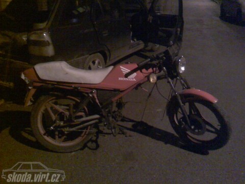

El_Burro
Tad foto bez motoru

El_Burro
Koupil jsem si motorku padinu Hondu AC01(na štítku)jinak na netu je jako MP5,tak nevím.Jde o to že jsem ji koupil z rozebraným motorem ale jelikož jsem ho nerozebíral já tak nějak nevím jak ho složit,potřeboval bych katalog dílů apsoň,nevíte kde je na Hondy na netu?
