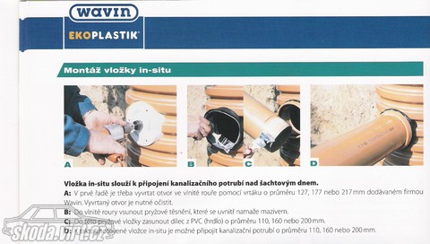

-> Hurdis: Jinak to, že to dělá výhradně provozovatel sítě, nebo specializovaná firma v rámci stavby má logiku, i když to vypadá jednoduše.
Když to udělá Olda Hrouda prasácky majzlíkem do kameninové trubky, narve odpad co nehloub, pro sychr jako jó a voplácá betonem, tak pak balastní vody zbytečně zatěžují čerpací stanice a čističky, nevhodně zaústěná přípojka vede k zanášení, hlavní stokou neprojede revizní kamera nebo robot pro opravy potrubí apod.
Stačí pár takových idiotů v jedné čtvrti a provoz stokové sítě jde pomalu do kytek.
A to se řekne blbej kanál, stejně je to na ho*no.

-> myschaak AZNP K.Hora: To ale děláte většinou uliční vpusti, ne kanalizační přípojky na splaškové kanalizaci.
18:51:46
12.11.2009
12.11.2009
-> Hurdis: jj,díkes...oni tam maj vhs vypsaný že to musej zapojovat výhradně oni takže je mě jedno jak to udělaj,jen jsem nevěděl co to je,my v práci klasika navrtáme skruž nebo šachtu a šup tam s tim....zapěnit,ořezat,lep
idlo a pryč od toho....

-> myschaak AZNP K.Hora: oskenoval jsem ti kousek katalogu co tady mám, takhle se osazuje in situ vložka do potrubí, je to jeden z mnoha typů, asi ten nejobyčejnější, jsou lepší varianty a tvarovky, princip je ale stejný

-> myschaak AZNP K.Hora: In situ je napojeni montážní vložkou do jádrového vývrtu na potrubí, prostě náhrada odbočky.

Tak jsem to poměřil v baráku a vypadá že se tam nejde...sice se bude muset vyndat hl uzávěr,vyříznout co napojil instalatér a pak dozapojit ale vyjde to...takže to dám do baráku....takže dík všem,je to vyřešeno...
jo a dneska jsme kopali od baráku k hlavnímu řádu a jsme ve 140ti a voda nikde,to byc se z nich posral,to snad dali do dvou metrů...damej šutr takže mazec....zejtra to dokopem a v pondělí jdou připojovat
PS! neví někdo co je napojení kanalizace do řádu "in situ"?nebo tak nějak...zamítli mi napojení do šachty-což by bylo pro mě nejlepší a musim buď odbočku na řád nebo to "in situ"
