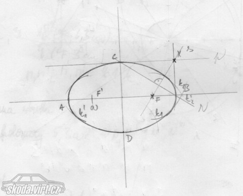

afro100
-> RON: nemáš zač
aspoň som si to zopakoval
20:06:02
04.11.2009
04.11.2009
RON
-> afro100: to je vonco :) diky
18:47:14
04.11.2009
04.11.2009
afro100
aaa sorry je to hore nohami, tu je to O.K.
18:46:08
04.11.2009
04.11.2009

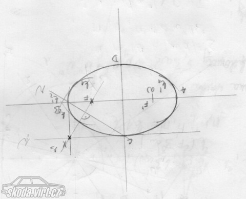

afro100
takže stred elipsy som dal do nuloveho bodu sur. osí S(0,0); A(-3,0) ; C (0,2) tympádom mám dané hlavnú aj vedľajšiu poloos, body D,B zostrojim prenesením veľkosti kružidlom, potom v bode B som urobil kolmicu na AB; priamku p cez bod C, v mieste pretnutia je bod X ktorý použijem na získanie ohniska, spojím body C a B, na tuto úsečku(priamka r) spravím kolmicu cez X(priamka s), v mieste pretnutia s s AB mám ohnisko F, kružidlom na opačnú stranu a mám F´ potom kružnica k1(F;/FB/), k1´(F´;/F´A/), k2(D;/DC/), k2´(C;/CD/) *
*riešené pomocou hyperoskulačných kružníc
ešte by to mohlo byť pomocou tzv. Rytzovej konštrukcie, ak by hlavná a vedľajšia poloos neboli kolmé

-> RON: skicni sem jaký máš zadání... postup bych do kupy měl dát
18:17:57
04.11.2009
04.11.2009
afro100
narysovat viem, ale neviem napisat postup
staci ked narysujem? a mas to zadane len takto vseobecne?

RON
Klucí, neumíte někdo rýsovyt kuželosečky? zejména elipsu. Jde mi o zadání například: Je dán bod A,C a hl.poloosa a. .... Díky
