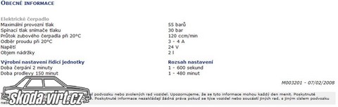

-> Saky: Problém je asi ten, že konkrétně u náklaďáku potřebuješ čerpadlo, rozdělovač a řídící jednotku. Myslím, že by ta řídící jednotka šla obejít nějakým časovačem, ale to přesně nevím. Každopádně bych to sháněl někde na vrakáči, protože jinak to stojí balík.
Druhá varianta je ta, která se používá na mazání čepů kabiny. Tam je jen jednoduchý rozvod a místo čerpadla jsou jednorázové mazací patrony, kde si nastavíš asi 12 rychlosti. Jedna rychlost = jeden měsíc, takže když to nastavíš na 6, tak za půl roku Tu patronu musíš vyměnit.

-> Saky: Napiš co přesně potřebuješ a já Ti to zjistím.
