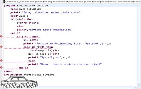

COL
To je jednoduchy, protoze:
v prvnim ifu to spravne napise, ze neni kvadraticka a nespocte se D !!!!
to D se ale dal vyhodnocuje a pravdepodobne ma po deklaraci hodnotu 0 no a tak podle toho jede dal
ovsem i kdyby se spocetlo, tak to v tomhle pripade bude jedno, pac bude stejne 0.

COL
jeste, ze to neni C, to by hodilo v lepsim pripade warning, v horsim nic a delalo by to blbosti.
No kdo ma ale tusit, ze ve fortranu je == (jako v C), kdyz treba v pascalu je jen = :o)

COL
Nema tam bejt nahodou
if (D == 0 ) then
misto D=0? !!!
to by mohl byt ten expression error
a ostatni chyby jen plynou z toho, ze to neakceptuje ten prvni if
if (D == 0 ) then
misto D=0? !!!

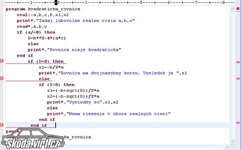

mingw32-make.exe clean all
mingw32-make.exe: Nothing to be done for `clean'.
g95 -g kvadraticka_rovnica2.f90
In file kvadraticka_rovnica2.f90: 10
if (D=0) then
1
Error: Syntax error in IF-expression at (1)
In file kvadraticka_rovnica2.f90: 13
else if (D>0) then
1
Error: Unexpected ELSE IF statement at (1)
In file kvadraticka_rovnica2.f90: 17
else
1
Error: Unexpected ELSE statement at (1)
In file kvadraticka_rovnica2.f90: 19
end if
1
Error: Expecting END PROGRAM statement at (1)
mingw32-make.exe: *** [all] Error 1

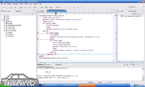

-> COL: to som spravil hned jak som si precital ten link od nwkt a skratka to namiesto troch podciarknutych riadkov s chybou vypisalo rovno 4 riadky

-> haso: Ja myslim, ze je tam nejaky problem s tim vnorenim ifu. Udelej tam "else if" na jeden radek a zrus jeden z tech "end ifu". Nic jinyho mne nenapada.

-> COL: jo ten IF v IF vie ten jazyk ale v skole sme robili len if v if a nie ze if v if a to cele vo velkom if

takze else if na jeden radek a je to? to je ujetej jazyk :)))

vubec neznam photran, ale tam se nepouzivaj za koncem prikazu nejaky ,,oddelovace,, jako strednik?

mam tu taky maly problem a nakolko programovanie skoro vobec nemusim
tak by som poprosil o pomoc...je to robene v Photrane
tak sa mi nejak zda ze ten program nevie ze kde sa zacina a konci ta dalsia podmienka...nepomoze mi stym dakto? myslim ze vtom bude len nejaka debilna chyba
