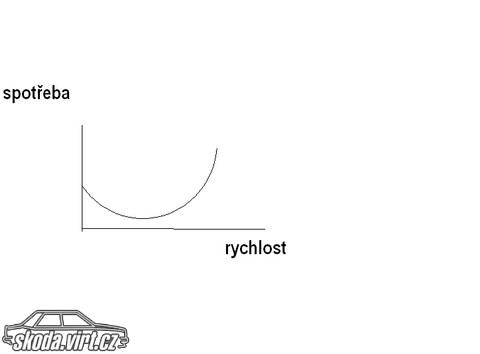

18:29:59
02.10.2009
02.10.2009
zidlik
jinak graf spotřeby v závislosti na rychlosti vypadá takhle u většiny aut se nejnižší spotřeba pohybuje někde na(ted placnu)treba 60km/h ale co kdyz ja to posunu a 90 bude jeste pred nejnizsim mistem v grafu a 120 vtom nejnizsim??

tak a v podstate sa jedna o exponencialnu funkciu a tam krasne vidis ako strmo stupa...takze podla mojho osobneho nazoru moze byt pri rychlosti 120km/h len ak by si mal mansie otacky nez pri 90...a to sa da spravit napriklad tym ze pridas dalsi kvalt...
ale to je len moja uvaha a kludne sa necham poucit jaka je pravda

-> zidlik: hm ale treba zohladnit ze odpor vzduchu rastie so stvorcom rychlosti ak sa nemylim takze v podstate auto musi prekonavat omnoho vacsi odpor...
