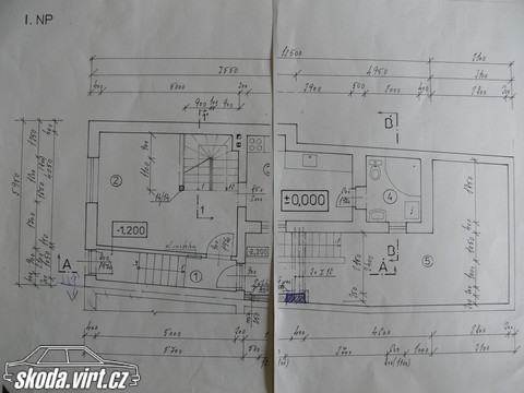

-> Nwkt 02.10.09 13:00:15: Dodatek k výkresu, podle něj má svojí vlatní zeď 30cm(dle měřítka) a jak to vypadá reálně

1.NP
tady má stavět jenom opěrnej sloup pro novou střechu, zbytek má zůstat původní
12:59:52
02.10.2009
02.10.2009
Snad to bude vidět
Tady jsou začmáraný plochy nový a ty šrafovaný původní

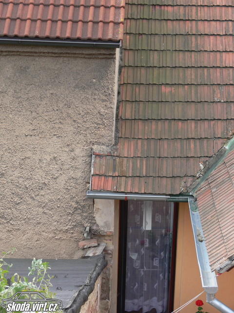

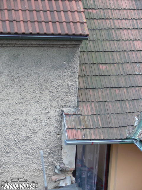

Detail
19:51:12
01.10.2009
01.10.2009
Náš štít do kterýho vede její nosnej trám, tady jak je opřenej žebřík bude dostavěná další místnost

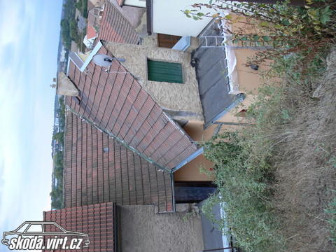

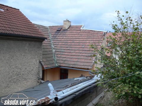

Pohled zezadu, tady se střecha zvedne o 2 m a o kus prodlouží
19:50:17

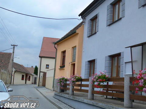

Situace následující
pohled zepředu od našeho(šedej barák)
