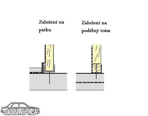

-> gim: Tak já mám variantu B ale místo na zemi to leží na asi 20 x 15 betomu ale zatím to stojí 60 let a nic neshnilo

zajímavé téma, já bych dal asi možnost B a dobře to odizoloval s tím že bych základovou desku nechal trochu výš než terén a obkladovou OSB desku bych spustil něco pod úroveň toho betonu.Prostě tak, aby se případná voda atp. nedostala dovnitř.No až budu velký a budu si stavět takovou garáž, určitě bych neopomněl takový kanál pro práci zespod auta.Pro mě by to bylo podstatné

-> Majo1882: tak základ pod obvodovou zed, by mel byt do nezamrzny hloubky, zalezi kde bydlis vetsinou je to okolo 70-90 cisel, vykop by mel bejt do 120, tam de sterk na to beton, je lepsi si to udelat sirsi at mas dost prostoru na salovani. Pak se vylejva zakladova deska tam je taky treba sterk cca 20 cisel a na to by mel jit 20cm beton, na vrch hydroizolace a na to zase beton na kterej de podlaha. Este by tam mela bejt protiradonova izolace, ale to si myslim ze u garaze neni potreba.
U me je to na garaz ktera bude v mirnym kopci, takze se radsi budu drzet tedlech cisel, ale pokud je to rovina mohlo by stacit min.

Zacinam uvazovat o stavbe jakyho-si pribytku pro auti, chtel bych se zeptat zkusenejsich jak na to. Ac nekolikatym rokem drevar, nam stale nevysvetlili jak zalozit drevostavbu. Vim ze to de na piloty, bet.desku, a spoustu dalsiho, ale konkretni schema bylo jen na klasickej zdenej dum :-( vim jak budu delat steny, strechu, ale resim co stim zalozenim. Pocitam ze budu mit vylitej zaklad a betonovou desku, a resim dve varianty.
a) zalozit to na patky, ktery budou v desce, do kterych by se vlozili hranoly na vejsku, zevnitr prilozit prkno, a na desku dat hydro izolaci a pres prkno spojit s parozabranou a tahnout na stenu, a doleje se to rekneme 5-10cm betonu.
b) dat na zem hranol, kterej bude podlozenej hydroizolaci, ukotvenej do betonu a na nej teprve kotvit hranoly na vejsku. S tim ze by jeste jedna hydroizolace byla tazena jeste v mezivrstve zakladovy desky.
Pridam schematko co jsem narychlo stvoril v malovani, tak omluvte nepresnosti. Zvenci by sly palubky nebo osbcka, a zevnitr dtd desky ktery mam za par supu z prace, mezi to nejspis 10cm nejakyho zatepleni co zbyde ze strechy- orsil, rockwoll,... Pripadne poradte jak na to jinak.
