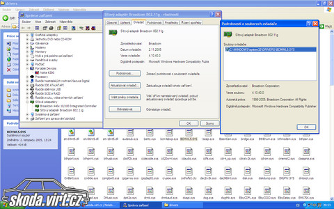

-> pyroman: nene, musis najit to zarizeni ve spravci zarizeni das vlastnosti, tam das tu kolonku ovladace jak je na tom obrazku nize, ale das tlacitko aktualizovat ovladac a pak ho tam vyhledas, muze byt kdekoli. Snad to pujde...

-> pyroman: našel jsem že na wifi by měl být ovladač C:\WINDOWS\system32\drive
rs\BCMWL5.SYS ... viz. mail

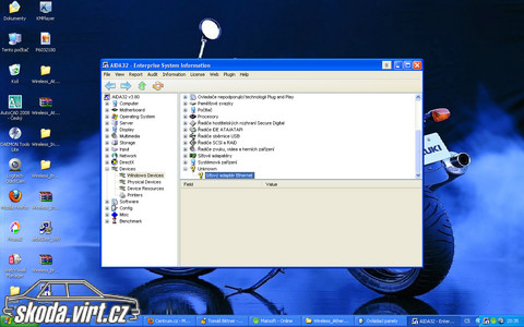

-> pyroman: softik Aida32 by ti mohlpomoct zjistit presnej typ te wifiny. Pak staci jen dat do vyhledavace ten typ driver download a najit ten spravnej odkaz

-> pyroman: Víš co tam máš za síťovku?
