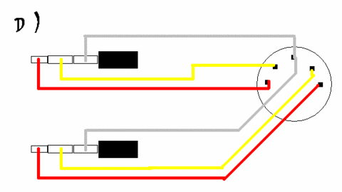

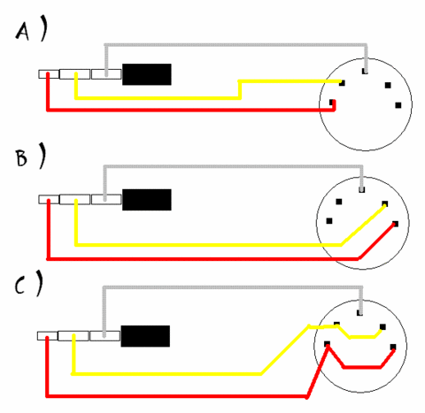

Strašlivý Píďa (aka PeťaKlíč)
-> vhml: tady sem ti to namaloval
A) a B) jeden je pro nahrávání z magiče do PC a jeden naopak, fakt teďka nevim
já používám úspěšně C) sice je to prasárna ale je to sichr a obousměrný. a funguje.
19:02:09

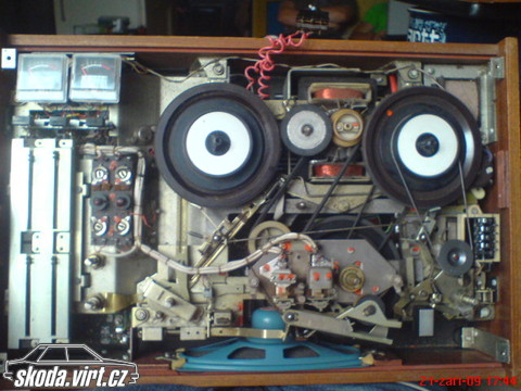

Zdravím lidi. V\hrabal jsem kdesi starej magič na kotoučky. Líbilo by se mi v něm mít externí vstup pro napojení notebooku abych ho mohl využívat jako zesilovač k reprákům. Dokážete poradit kam ho napíchnout? Díky
