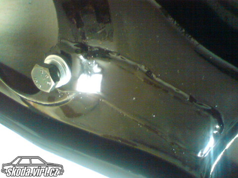

-> suri: I tak mi to přijde jako málo natavené. :o)

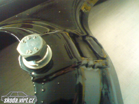

-> Fén: no neviem tento zvárač robí už 25 rokov a nie je to ak ovečšina fušerov , on bude zvárat aj tú nádrž , ale vravím ja som zatial krajšie a pevnejšie zvary nevidel

Málo natavené, chtělo by to zvednout napětí.

-> Fén: aha mne to vysvetlovat nemusí ja som analfabet do zvárania takže som rád ked to ide bežnými prostriedkami . btw čo povieš na tieto zvary
