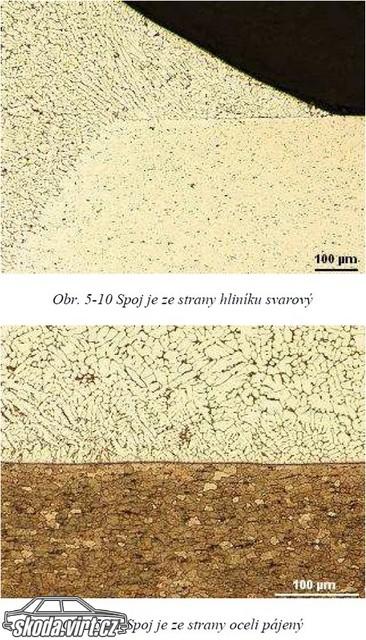

-> matisek: Pevnost nemůžu posoudit, v reálu jsem to ještě neviděl. Doufám ale, že to bude Fronius předvádět na veletrhu v Brně.

-> Fén: Voči hliníku hej ale voči oceli nie.Na zváranie karosérie asi dobré ale na zváranie nejakej tuhej konštrukcie sa mi to zdá slabota.Ale neviem to je len môj názor.

-> matisek: Přídavný materiál se používá AlSi5, takže vůči hliníku by se mělo jednat o svar.

-> Fén: Ja by som povedal že to je skôr zletované ako zvarené k prepojeniu materiálu tam nedôjde.Ale inak zaujímavé,to asi doma hned tak niekto mať nebude.

-> vhml: Ocel s hliníkem svařit jde, ale musel by si mít svářečku, která umí metodu CMT. Jde o dvě metody v jednom. Hliník s přídavným materiálem se svařuje, ale vůči oceli probíhá pájení.
