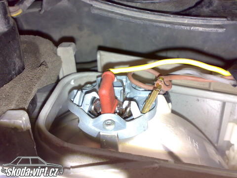

-> Vojťas: jo to asi klame fotka... heled asi podobne ale ne uplne stejne

-> U-Geen: taky je z neceho odlita, ty to takle nemas? nikde sem nenasel jak to ma vypadat z vyroby,

-> Vojťas: zajimavy... ja mam tu patici odlejvanou, tohle vypada jak plisek

-> Vojťas 25.08.09 22:43:00: Ja tam nic nevidim... Co tam je udajne blbe?

-> David29: cely je to zakryty takovy plastem kde je konektor, ale primo na tele svetla je to takto

-> Vojťas: To s tim drátem je normálka... ale jenom mě udivou ty kabely - že nejsou v žádný patici, svorkovnici...

-> David29: nee, to je jen u škodáren, u seata je to vedené takto

-> Vojťas: brácha to omotal el. izolačkou a od té doby pohoda...

-> David29: zarovku drzi napruzenej drat, ale je to naprd :-)

-> beastyLA - ten první: to je divny :-) a ten pristup je najednicku to je fakt.

-> beastyLA - ten první: Chceš říct že tam neni patice?

-> Vojťas: jj, to je z výroby. brácha nad tím také laboroval

-> beastyLA - ten první: no ja myslim ze na tom drzaku je neco spatne :-D nebo myslis ze je takle zkroucene z vyroby ? :-) problem je spis ze to porad vypadava ;-)

-> Vojťas: co s tím potřebuješ udělat? sundat H1žárovku? nebo koukáš na tu kabeláž?
