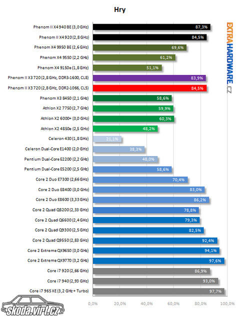

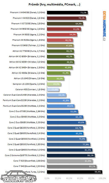

Jen pripomenu ze vykonove jsou ty cpu v % stejne s tim ze amd ma o jedno jadro navic:) s tim ze na dobre desce napr na UD4P lze (ale nemusi) odeknout 4jadro a mit pak plnohodnotny Phenom II x4:)
18:37:58
18.08.2009
18.08.2009
Flacek
Jinak jsem nasel toto srovnani cpu ve hrach kde najdete jak muj zmineny AMD tak intel
S tim ze na grafu je v tovarnim nastaveni. Taktnout na 3,2GHz jde v pohode a zarucene.Jinak je zde vydet i rozdil DDR2 a 3:)

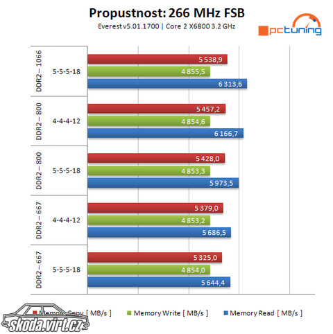

Prpadne by si mohl vzit desku s podporou DDR3 ale tam je znatelny rozdil znat
az od 1600Mhz jinak ddr2 800 a 1066 je nulovy verte mi na extrahadware
i pctuning byly testy.Jinak AMD ma radi pameti v CPU takze tam MHz nehrajou
takovou roli jako caslovani (CL) a ty ramky co jsem sem dal jsou 4 ( i kdyz
druha strana mince je ze jestli 5 nebo 4 je rozdil asi 1% takze
neznatelny )
