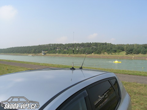

Topení a samostatné CB repro je schované pod přístrojovkou u spolujezdce, přepínač na kamna je hned pod stanicí. A prut jen 63 cm.

-> Bobesh: Tak hotovo. Díky chvilkovému rozhovoru s p. Sklenářem jsem dostal doporučení dál, kde už jsme se na montáži a odladění v pohodě domluvili. I s krátkou magnetkou je signál výborný. Zatím vyzkoušeno na cestě přes půl ČR, jinak z HK chytnout Sobotku nebo Kostelec není problém i bez topení.
Nějaké foto výsledku. Ještě to bude chtít držák na MIC.

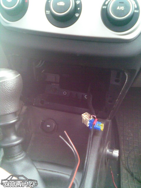

Hurdis 12.08.09 17:19:45 napsal:
v autě mám připraveno místo ve středovém tunulu, vyvedené napájení
s 20A pojistkou Aaaaa, to zavání pádem záruky.

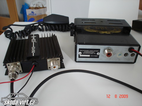

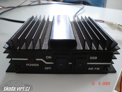

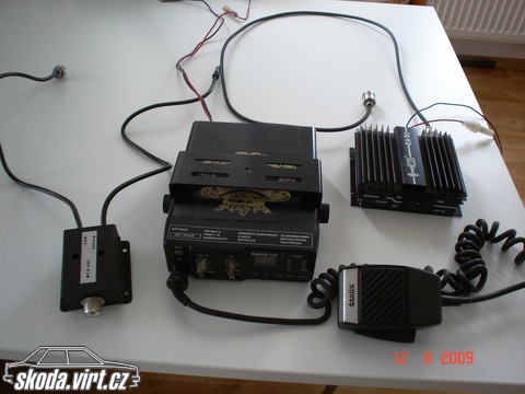

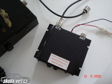

-> Hurdis: Pro anténu se zkus stavit u Sklenáře v RADIOCOMu v Malšovicích,asi jedinej na CB v HK,škoda žes neřekl včera,má otevřeno pouze středu odpoledne. Anebo mu zkus zavolat. Jinak napájení s kamnama dvacet ampér unese. Zapojení máš dobře,jen musíš kamna umístit aspoň metr od stanice. Kabel od kamen RTX do stanice,ANT k anténě. Rozbočku na CB a rádio vidím prvně,to je dobrá vychytávka. Já to vždy dělal zvlášť. Kamna užij jen v nutnosti,aby ses dobouchal,jinak tě budou mít ostatní v tvém okolí dost neradi,protože je všechny přetlučeš.

v autě mám připraveno místo ve středovém tunulu, vyvedené napájení s 20A pojistkou

Poprosil bych místní radioamatéry o radu s CB stanicí Danita 440.
Především jak správně propojit - předpokládám, že zesilovač mezi anténu a radio
Dále by mě zajímalo jak řešit reproduktor, přes autoradio napojovat nechci a také tip na anténu - magnetku.
