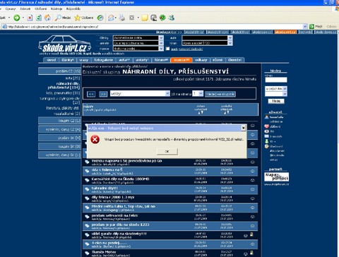

pise se tam ze Vstipni bod proceduryfreeaddrinfo se nepodařilo v dynamicky propojovane knihovně WS2_32.dll nalézt. a pak to hodi ete Vstupní bod procedury WSAProviderConfigChange se nepodařilo v dynamicky propojované knihovně WS2_32.dll nalézt.

Včera sem dojel z Jeseniku zapnul PC a skače mi tam pořád tohle to pravidelne po 10 minutach a nwm co stim
projel sem pc antivirakama a nic vypnul sem nic
nestalo se vam neco takovyho ?
