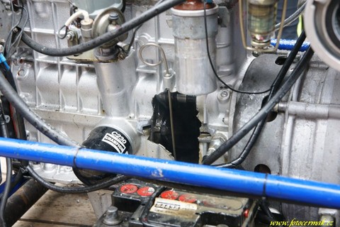

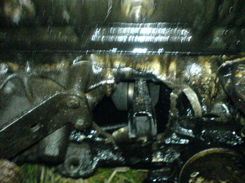

taky záleží jak velké máte povolené úpravy stroje... měkde jsou ve směrnicích zakázány viditelné úpravy take jedině motor z 1203 který tam je origo. nás jednou vypakovali i s laďákem, že to nemá tlumič... tak se na ty laděné svody navařila plechová piksle aby to vypadalo jako tlumič a je klid. jinak našim dorostencům nedávno na tréningu taky vypochodovala ojnice, měli dvoulitra.jinak taky doporučuju někoho kdo to dělá na zakázku. u nás se v tom jeden pitomec furt hrabe, myslí si jak tomu nerozumí a přitom není schopný synovi složit pincka co má v garáži.... no děs. nechal se udělat motor a už je v pr... ale výdrž stroje hodně záleží i na strojníkovi. jak vidím ty mladíky , první co je tak dají plný plyn a pak do toho rozjetého motoru a čerpadla teprv hodí vodu, no děs. otáčky jdou prudce z nějakých 5000-6000 na možná nějakých 3000, co má potom ten motor dělat, po chvíli musí něco povolit.

Taky jsem měl tu čest podat ruku ojnici v mé stařičké stodváce

jinak, ještě jsem našel foto, proč je vhodný mít omezovač, dnešní soutěž a 19 možná 20 bez omezovače
