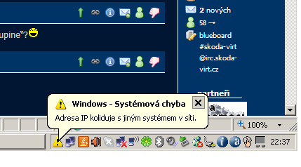

už to vidim,, wifina má na konci 102,,
zejtra zkusim s normálním pc, třeba je ten notas vadnej...
dík za pomoc a dobrou,, po těch práškách sem jak zfetovanej

-> Tomaso435_Žák 3.Bé: Tak ti koliduje wifi, ale to nemá vliv na tohle. Hoď sem výpis z příkazový řádky z obou PC na ipconfig /all
22:52:35
26.06.2009
-> Tomaso435_Žák 3.Bé: Tak se podivej ne co ma ta wifina za adresu
22:49:51
26.06.2009
-> Matthes, záškodník z TechWebu: nevidim, mám to na automaticky
22:48:00
26.06.2009
-> Tomaso435_Žák 3.Bé: No a nevyuziva uz ten comp tu adresu s jednickou na konci?
22:47:18
26.06.2009
-> Matthes, záškodník z TechWebu: jj přez wifinu , abych moh lítat s notasem i po lese
22:42:18
26.06.2009
-> Tomaso435_Žák 3.Bé: Voe a jak ses pripojenej na net? Jesi mas nakej klasickej wifi router nebo neco, tak tu adresu 192.168.0.1 uz nekde pouziva... dej na konci na jednom kompu 8 a na druhym 9
upraveno 1x, naposled 26.06.2009 22:42:26
22:40:56
26.06.2009
-> Nwkt: resetnem
-> Nwkt: právě že ne, na jednom mám na konci jedničku a druhým dvojku jak píšeš dole
-> Matthes, záškodník z TechWebu: modrý tam bylo už z výroby3

-> Tomaso435_Žák 3.Bé: Fuj modry schema 3 Tam delas nejakou chybu 8
22:39:00
26.06.2009
-> Tomaso435_Žák 3.Bé 26.06.09 22:38:23: To je chyba, to nesmí. Nenastavil si na obou stejnou adresu?
22:38:25
26.06.2009
-> Tomaso435_Žák 3.Bé: Jeden restart nikoho ještě nezabil 1
22:38:23
26.06.2009
hmmm
přitom na každým kompu je jiná,,, na jednom jednička a na druhým dvojka
zvětšit jak propojit dva notasy Lanem? - obrázek od Tomaso435 vložen 26.06.2009 22:38:23
upraveno 1x, naposled 26.06.2009 22:39:13
