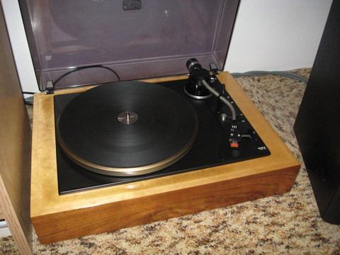

-> Jirik grilovaný: Hmm, to je fakt divné, když má doma mimo jiné analog ve formě slušného gramofonu, předzesilovače a tape decku s Dolby B,C a S...
zvětšit Gramorádio - obrázek od Tuner#2 - zrušená registrace vložen 18.06.2009 19:02:09
