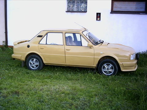

JoseA
možná je to fáčko i na fotkách ze srazu tak tři čtyři roky zpět

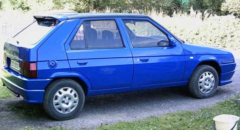

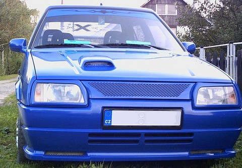

JoseA
a tady fáčko, fotky jak to vypadalo předtím můžu taky dát pro srovnání

JoseA
-> El_Burro: nepoznáš to ani v mailu, v té době sem měl digitál na úrovni prvních fotomobilů, takže kvalita minimální.

JoseA
-> El_Burro: Já myslím, že když to umíš a máš pořádné nářadí, tak jde všechno. Ale jestli stříkáš auto poprvé, nemusí to být nic extra. Já sem kupoval nějakou barvu helios tessarol, údajně nějaká lepší syntetika. Šlo to na škodovku, nechtěl sem utrácet za barvu na starý šrot, ikdyž to je tak 7 let zpět a ještě byla ta 130tka v ceně dneska feldy. Výsledek mě hodně překvapil, lak byl krásně lesklý, hladký, nechápal sem
. Čekal sem že to dlouho nevydrží, tak sem to po měsíci navoskoval a pak jednou za rok a lak byl po celou dobu co sem tu škodovku měl super, ale začaly se objevovat po třech letech puchýře koroze po nekvalitní opravě karoserie. Pak sem ji prodal. Nebudu se tady s nikým hádat, ale můj názor je, že na dvacet roků starý šunt je blbost kupovat drahou barvu, když to za chvíli zhnije nebo to pujde na eko-likvidaci a ona i ta blbá syntetika nějaký rok určitě vydrží a nevypadá špatně. Osobně kdybych si dneska opravoval feldu a chtěl ji stříkat, tak se s tím neseru, koupím barvu do 500,-/kg stejnou jako je původní a celé to fiknu. Můžu hodit fotku aut co sem stříkal, ale na fotce nepoznáš kvalitu laku.
