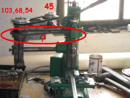

Borin - Král tuzerů
-> petr s: A pochopil sem ty řemenice jak si to vypočítal správně ? viz Borin - Král tuzerů 14.06.09 16:15:26 napsal:
→ petr s: Ehm tak jestli to chápu tak na motoru bude
řemenice 45mm a na hnací hřídely budou řemenice 103mm, 68mm a 54mm ??? a
jakou bys dal řemenici jako tu posuvnou od hnací hřídele a tu
u sklíčidla ???
u sklíčidla ???

-> Borin - Král tuzerů 14.06.09 16:15:26: Pokud chceš ty otáčky tak 1ku 1

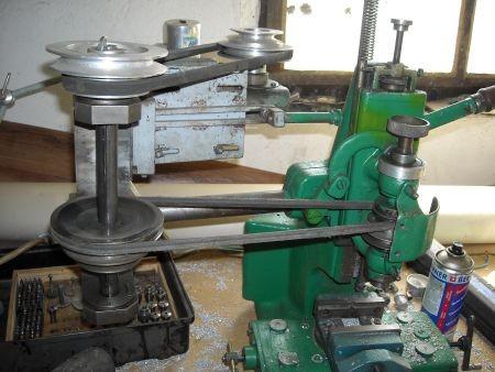

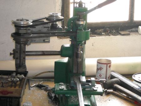

Borin - Král tuzerů
-> Matthes, záškodník z TechWebu: Pro mě je jednodušší přehazovat jen jeden řemen...ta posuvná řemenice tam je kvůly tomu, že když hnu sklíčidlem dolů tak řemen stáhne řemenici dolů, aby se nekřížil klíňák...šlo by to vyřešit i jinak, ale takhle se mi to líbí tak podle mě ty řemenice můžou být 1:1...

Borin - Král tuzerů
-> petr s: Ehm tak jestli to chápu tak na motoru bude řemenice 45mm a na hnací hřídely budou řemenice 103mm, 68mm a 54mm ??? a jakou bys dal řemenici jako tu posuvnou od hnací hřídele a tu u sklíčidla ???

1400 : 600 = 2,3 tak řemenice na motoru 45mm na druhé straně 103 mm
1400 : 900 = 1,5 45mm 68 mm
1400 : 1200 = 1,2 45 mm 54 mm

Borin - Král tuzerů
-> Matthes, záškodník z TechWebu: Velká ta vrtačka bude dost...vejška tak metr a půl...dělám to v retro dyzajnu jako je moje frézka, takže žádnej vysunovací tisícihran...je to řemenice na motoru, řemenice na vrchu pomocný hřídele, tak další posuvná na šestihranný pomocný hřídely, od který vede řemen na řemenici sklíčidla...u tý frézky je ještě na motoru převodovka 1:2, ale tu nemám tak jedině řemenice...

Borin - Král tuzerů
-> Matthes, záškodník z TechWebu: Tak napínání řemenu zase takovej problém není, když dám motor na "kolibku" a ten řemen si napnu, s tím sem počítal
U mě to bude jednoduchý, protože nebudu mít ty rozvody zadeklovaný...líbí se mi to, když sou vidět střeva a nikdo jinej kromě mě s tím dělat nebude tak sem klidnej, že by to někomu natáhlo rukáv, nebo ruku
