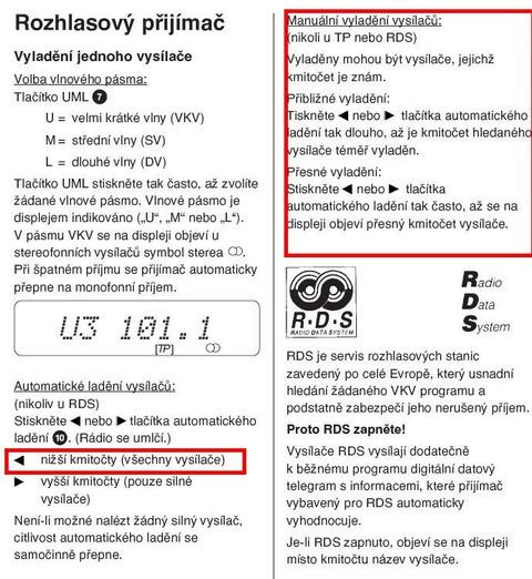

-> citron: a co podržet tuner a příslušnou šipku? Není to zrovna moc vidět

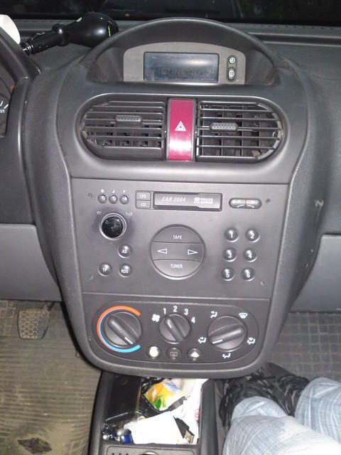

Caute kamos ma opel kombo ci ja sa pise. a mam toto radio. problem na nom je ze stale ked kliknem ladit dalej ono samo hlada frekvecie.. ale ja potrebujem mu naladit presne staovenu frekveciu.. neviete ako sa to robi? viem ze rds a tp musi byt vypnute.. v opli sa na neho vyprdli..
dufam ze mi nedate rtaku radu ze stalc tu sipku do lava alebo do prava... presne tymto sposobom to ladi automaticky..ja potrebujem nastavit frekveciu
