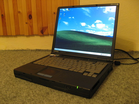

-> tunerlada: Sice ne jeho, ale Armada E500 vypadá takhle

dostal som od kamosa staručičkýý starý notebook Compaq armada E500
ale ma to jeden hačik ... nemam k nemu nabíjačku. Na notbuku je vyznačené že potrebuje napájanie 18.5V a 2,7A
da sa taky zdroj kúpit resp. vadilo by mu keby som mu dal napr 18V 3A alebo podobne ?
