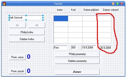

Mám zadaný projekt do programování v C++.
Nepotřebuji ho udělat celý jen včera jsem narazil na chybu sedím nad ní už od včera a nevím jak se pohnout dál. Když bych upnul někam zdroják bylby mi někdo ochoten poradit popřípadě pomoci mi to dodělat? (Našla by se určitě i nějaká kačka)
Všem díky za jakékoli rady
Zadání zní: Vytvořte program, který bude sloužit jako evidence knih v knihovně. Každá kniha bude mít svůj kod, název, autora a vydavatele podle seznamu, datum vypůjčení a datum vrácení . Program bude umožnovat přidání nové knihy do seznamu smazání knihy, vypůjčení dostupné knihy, vrácení knihy, třídění knih podle všech vlastností a vyhledávání podle parametrů.
