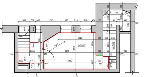

mno tot prilozim podorys... to co je v ohranicene cervenym chcem vykurovat.
Vodu budem ohrievat cez boiler, co mi doporucite na kurenie ? : )
