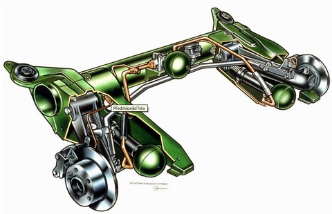

-> Jirik - ředitel Zeměkoule: tyhle napravy nemaj chybu když se dodržuje udržba

-> Jirik - ředitel Zeměkoule: mno podobny balonky mam na zadni nápravě taky ;)

a zadní

-> Jaktak: Jinak takhle vypadá přední a zadní náprava z XM, je hodně podobné. Obě jsou v pomocných rámech přes silentbloky do karoserie, tím pádem přenáší méně rázů do karoserie od děr a nerovností. Tam kde tě 95 procent jinejch aut natřepává, tak tohle přežehlí nerovnosti jako nic.

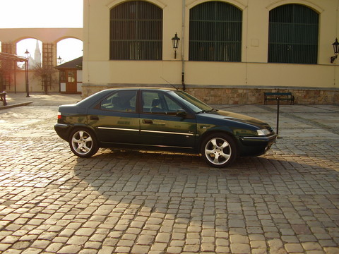

-> Jaktak: Ještě ji mám. Vzhledem k tomu, že je to dovoz Belgie přes známého bazarníka a auto bylo až křečovitě servisováno, tak doteď (145 000 km) bez problémů. Jen včas měním náplně. Každé dva roky (nebo do 60 tis km) nechávám dofoukat koule (6 ks) a vyměnit hydraulickou kapalinu s proplachem. Ale do dvou let musíš dodržet. Jinak se nemusíš o nic starat, byť tohle je už specifická údržba, kterou u jinejch aut dělat nemusíš. Pokud budeš dodržovat tyhle intervaly, tak se na tom autě nemá co podělat.
Rozvody kapaliny jsou v poplastovaných trubičkách, ne jako u BX a starších.
Koule, čerpadlo a teleskopy při výše jmenované údržbě přežívají auto.
Ale jinak sada na repas vysokotlakého čerpadla vyjde na klubu kolem 1200 - 2000,- kč dle typu. Prostě bez potíží, ale i tak se nevyhneš blbejm kecům neználků, že to je skvělý, než se to začne srát, jak je to všechno pak drahý. Že to vypadá skvěle, když vyfoukneš ten vzduch z měchů, přitom tam žádnej neni a tak no. Je tam hydraulická LHM kapalina (C5 má LDC) a v pružicí kouli je oddělená membránou od náplně dusíku, který je tam fouknut pod tlakem 55 - 60 atm. Jakmile dusík unikne (uniká i provozem např. kolem membrány, nebo plnicím šroubem kolem těsnění), tak auto přestává žehlit a tvrdne. Proto je ten interval víceméně předepsaný. Schválně se podívej někdy po cestě po městě, až uvidíš poskakovat předky a zadky u XM nebo Xantií. To poukáže na majitele, který nemá o dofuku koulí, popř. výměn LHM ani potuchy.
Takovejch je bohužel v ČR většina, takže bych se vyhnul kusům z ČR. Tedy asi kromě lidí z Citroenů nebo Xantiaclubu.
Xantie má jedno vysokotlaké čerpadlo s vačkou, která dělí tlak k brzdám, pérování a servu. Každý z okruhů má svoje zámky, které se uzamknou při poruše jiného okruhu a drží si tlak pro dojetí např. na laně apod. C5ka má už klasické brzdy s posilovačem a hlavním válcem, servo a pérování přes samostané čerpadlo s elektromotorem, ten už je při závadě dost drahej. Ale zase je ti to schopno připravit auto při odemknutí centrálem na dálku do provozní polohy. To jediné mě nahlodává, ale známí taky nemívají vesměs problémy, ale tak vysoko v žebříčku spolehlivosti jako XA se už asi pohybovat nebude.
