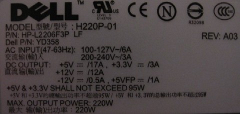

Pokud je to ATX zdroj tak jak je na velkym do desky zobacek tak ten zelenej a cernej vedle natvrdo propojit a musi bezet min ventilator. - pokud je ten zdroj ve funkcnim stavu.

Motomaniak
zelený a černý by měl fungovat,alespoň u mě to tak šlape.Taky ho používam na modelářskou nabíječku ale musim mít zatížený i výstup na 5V jinak se mi sám vypne.Zatím to řeším připojením starého hdd ale až bude čas tak to předělam na nějakou žárovičku.

-> Eidy: Propoj pin 13 s pinem 14 a pokud neběží tak zkontroluj pojistku

Strašlivý Píďa (aka PeťaKlíč)
zkus zatížit 12V třeba žárovkou, některý zdroje se nerozbíhaj bez zátěže !!
jinak předpokládám že v PC byl vyzkoušenej a funguje

vaclav785
-> Eidy: pokud je to standart zdroj, tak na největším konektoru, který se normálně strká do zásuvky, propojíš zelený drát s černý a měl by se rozjet, jestli si propojoval všechno se vším tak bych nejprve kouknul na tu pojistku

vhml
Eidy nevím kde přesně vězí tvůj problém, ale my na něj máme napojenej zesilovač na repráky a běhá to bez velký vědy. Ze zdroje ti vedou 4kabelový svazíky a vždycky je tam 5V a kostra a 12V a kostra. V jakým pořadí bych ti kecal ale to řeší multimetr.
Zkoušel-li si propojovat každej s každým, nevyrazil si v něm pojistku?

Eidy
Ahoj. Mám DELLáckej PC zdroj a potřebuju ho rozchodit mimo PC jako zdroj pro modelářskou nabíječku. Zkoušel jsem propojovat každý kabel s každým a nic. Možná to chce nějakou troj nebo čtyřkombinaci jenže nevím jakou a ani strýček Google nenašel manuál ani návod. Možná, že existuje něco v ruštině, ale to není nic pro mě.
Dokážete poradit?
