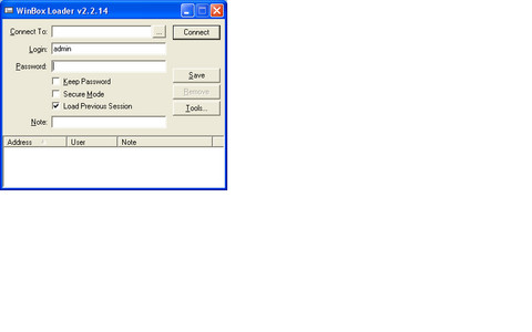

-> colaczech: Tak chvíli počkej, jseš k němu normálně připojenej ethernetovym kabelem?

colaczech
kdyz zmacknu to tlacitko ... tak v tom seznamu nic nemam, je tam bilo cisto, zadna adresa, nic

-> colaczech: Connect to okýno a tlačítko s [...] to zmačkni a pak klikni na to co to najde

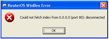

colaczech
a vyhodi to hlasku

colaczech
odkliknu toto okno, aniz bych neco vypisoval

colaczech
nejde to bazmek jeden
haze to hlasku Could not fetch index from 0.0.0.0 (port 80): disconnected

-> colaczech: Ono si to najde samo přes fyzickou adresu

-> colaczech: To tlačítko s ... ono si ho to najde samo a uživatelský jméno admin a heslo žádný pokud se dobře pamatuju

colaczech
no to jsem zkousel , vubec se v tom nevyznam. co mam zadat do pole Connect to:
Jo a jak se to hodi do defaut nastaveni a jake je defaut heslo mikrotiku?
