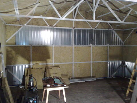

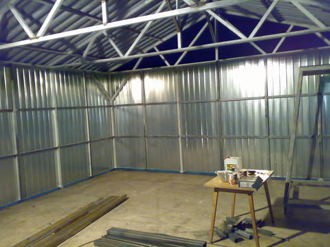

JoseA
-> Zdeněk.: a nad tu osb desku by bylo taky třeba dát fólii? Nebo jak je odolná vlhkosti, požáru? Váhu má sice vyšší, ale zase v únoru tam bylo na střeše 70cm sněhu a nespadla, tak snad vydrží.
20:28:48
19.03.2009
19.03.2009
JoseA
přidám foto pro inspiraci, konstrukce jekl 50/50, výplň izolační vata, vnější opláštění profilovaný pozinkovaný plech, vnitřní obložení ????

JoseA
Zase potřebuju rady od někoho, kdo se pohybuje ve stavebnictví. Dodělávám dílnu a zvažuju co za rozumnou cenu na obložení vnitřních stěn. Celá stavba je plechová, konstrukce jekl, opláštění pozink plech. Původně sem chtěl vnitřek obložit děrovaným pozink plechem podlepeným plátnem, ale je to cenově asi uplně nejdražší varianta a momentálně musím obracet každou korunu. Jako další vhodná alternativa mi bylo doporučeno použití cetrisových desek. Co vím, tak je v práci používáme na podlahy o větší síle a jsou brutálně těžké, cenově nevím, na to pokrytí stěn by stačila slabší síla třeba 10mm. Nevím ale kde a jak zjistit, jestli je to vhodné do dílny, kde se bude svařovat, brousit, tudiž jakou má protipožární odolnost. Další levná a lákavá varianta jsou OSB desky, ale ty budou hořet, jenom nevím jak dobře.
