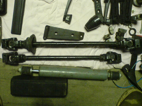

-> suri: jj,vidíš...to mě nenapadlo
měl bych mít doma jednu jetou tak to ještě radši porovnám)díky!

-> myschaak - diverzant s koženou brašnou: Dlouhá tyčka je šnek krátká hřeben

-> myschaak - diverzant s koženou brašnou: áno pokiaľ nemá dole drážku na klin ide na všetko 742/743 inak ten horný hriadel bude šnek aspoň dúfam nechcem kecať ale tú manžetu na tyči mali iba šneky

-> suri: díky,v tom případě potřebuju horní....díky....jinak jsem koupil zas nějaký origo svisláky ale bohužel jedninej z nich nemá drážku na klínek,jinak pokud nemá klínek tak to je na jakoukoliv 120cu jo?

-> myschaak - diverzant s koženou brašnou: ta horná je šnek

poraďtě,kam která patří- hřeben/šnek....popř. je rozdíl když je posilovač a když ne?já myslím že ne ale nevim to jistě
