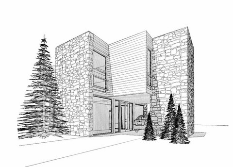

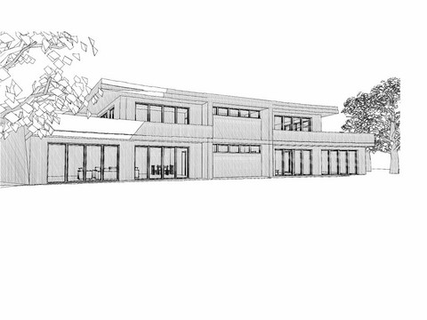

Kdybys chtěl něco spešl, tak mi napiš sz, děláme studie i projekty pro stavební povolení. Máma je autorizovaný architekt, projektanty na TZB taky máme.
Např:
Např:
