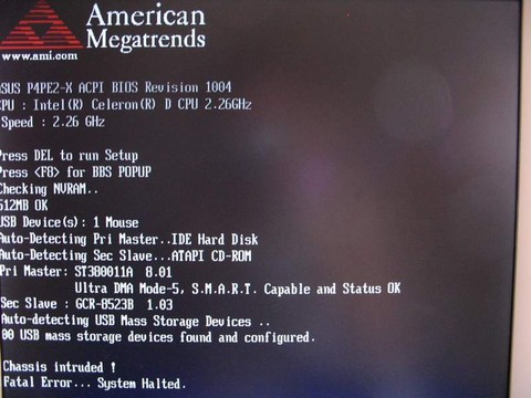

-> Čmoud:
Az se tam zobrazi info toho Biosu zmackni na klavesnici pause aby ti to neuteklo...

Kua ty ašusácký stranky jsou debilne pomaly. A jeste se jim to sekne na pos... vyberu OS debilove takhle sk.. to udelat.
18:29:05
14.02.2009
14.02.2009
-> Čmoud: tak se to hold budes muset naucit :o) vis aspon jakou tam mas verzi?? je to napsany pri zapnuti pc v prvni strance (bili pismo cerna obrazovka ) tak dole je datum mozna i verze na spodnim radku je tam toho fura ale proste na tedle obrazovce dole

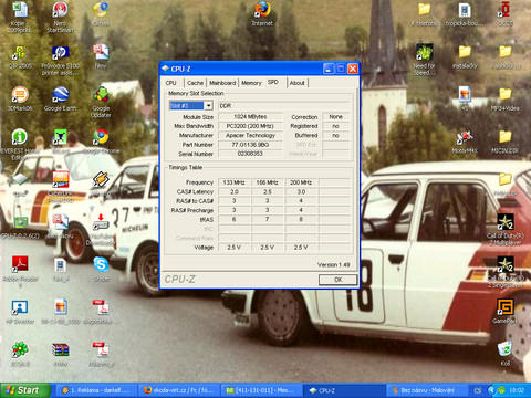

Tak windowsem to nebude to vypada na vadny modul - pokud je to opravdu DDR 1 400MHz tak tadle deska by ji mela vzit. (zvlaste pokud tam bude sama - kdyz tam bude s tema 256 tak se uz mohou hadat to ano)

Čmoud
udelam scen s CPUZ jestli vam neco poví
