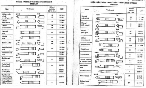

chalani som pofotil noze ale ani za panami nechce mobil pripojit k PC

pro lepší rozlišení mi napiš já ti to klidně pošlu
...jinak takovej dost základní výpočet pro otáčky soustruhu-záleží čím vlastně budeš obrábět jestli normálním nožem který je z rychlořezný oceli nebo nožem na kterém je břitová destička ze slinutého karbidu/nebo keramiky...takovej klasickej výpočet n(otáčky)=1000*v(řezná rychlost)/pí*d(průměr obrobku)...ta řezná rychlost se dává od 20m/min až do závratných třeba 1000m/min ..optimálně se dává pro tu rychlořeznou ocel cca 25m/min a u těch slinutejch karbidů 40m/min u soustružení hliníku(beru to co se u nás dává na CNC, je jasný že se může i víc)...jinak myslim že soustružení se snaz vzládne raz dva, až na ty zatracený kličky

-> gabo000000: na tele noze je to vyrazeny barvy nejsou 100pctni..
nejdriv se nauc uhly zaberu, jak brousit noze a rezne podminky to je dulezitejsi.. protoze pokud to nenastavis spravne tak je uplne jedno jakej platek mas.. a naopak pokud nastavis spravne rezne podminky tak je skoro jedno jakej platek pouzijes, bude rezat vse ..
ale na to to chce obrazky do textu ti to nikdo nepopise, a nebo uplne nejlepsi mas vezmi nejakou flasku a dojdi za nejakym soustruznikem at te zaklady nauci.. a pak uz jen praxe a praxe, lamat noze kurvit material atd.. -)

nože...
