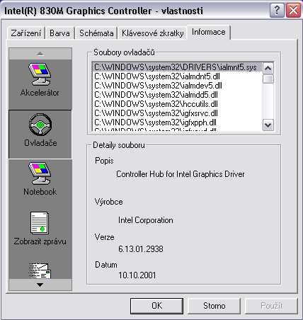

-> Flacek: No protože ten notebook předtim měla sestra když eště běžel na Visty a práve sem se koukal schválně co to má za grafárnu jestli je lepší než ta co mám já,a práve tam byla ta ATI Technologies,Inc 3D RAGE PRO AGP 2X to si moc dobře pamatuju a taky je dviný že je tam teď stim vykřičníkem...Už sem stoho docela zblblej

-> El_Burro: A ze tam byla ATi usuzujes dle ceho? jako ze si ve spravci zarizeni mel videt ze je to ATi? a bez vykricniku? podle toho co si psal dole tam je napsano ze si tam mel Inc 3D RAGE PRO AGP 2X v ty dobe co byla 3D Rage se mohlo o XP jen zdat!! kor na sbernici AGP od ktery se opustilo cca v roce 2000 kdyz se preslo na PCI-E. (a to pouze u stolnich pc, sbernice ISA,PCI,AGP,PCI-E) U NTB jsou vetsinou levnejsich modelu GK sdilene.U vysich verzi jsou uz lepsi GK ale i tak jsou na pevno.Pak jeden cas byla moznoz ze byly v slotu a daly se menit ale cenove to je docela masakr.Podle me tam nejakej expert rval ovladace od kdo vi ceho.To je neco jako budes chtit rvat na skodovku ktera ma roztec 4x130 kola 4x100 a budes se divit ze ti to tam nejde:)Jinak mam staryho Acera co ma taky intel GK viz obrazek.Proste tam dej tohle a neres to:)

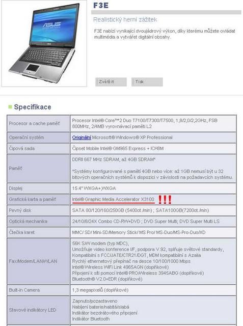

Chlapci nevim jak dlouho se pohybujete v oblasti pc ale GMA neni Ati :) je to proste intel!!! jestli mi neverite tak tady je primo recenze na tento graficky cip clanky.katalognotebooku.c
z/pocitacove-technologie/2
262-graficky-vykon-integro
vane-grafiky-intel-gma-x31
00
Takze nespekulujte s nejakou ATInou atd proste tam naistalujte co tam je potreba:) jinak vam to nebude fungovat.Neco jineho je u kasickeho pc kde mate navyber mezi ATi a Nvidi:)

-> Flacek: Tak mi ale řekni proč tma předtim když tam byli Visty byla ATI a teď tam je jako grafické zařízení ale nenainstalovaný

-> El_Burro: Cece mas tam mit Intel GMA X3100 nikde nic jinyho neni nasel sem dve verze Asus F3E-AP367 a Asus F3E-AP367E a oba maj X3100. Dve grafiky tam nemas!!! mas tam jednu kor u takovyho low modelu:) Ja mam F3Q AP014 a mam tam X4500 taky intel. Proste do F kovejch rad Ati nedavaly to jsem si jistej protoze to nikde neni:) Stahni si sisoft Sandru nebo Everest a posli screen.Podle toho to muzem resit dal.

-> El_Burro: Tak tento typ NTB ma intel grafiku. Uplne nejlepsi by bylo kdyby si odebral vsechny ovladace a dal tam tyto znova.Ne neni to na urovni 3,4 je to na urovni 1,7 :) ale 2x to znamena ze kdyz budes mi soft kterej nepodporuje 2jadro pojede ti lajcky receno na jednom jadru a ty si muzes pustit na druhe jadro jakoukoliv jinou aplikaci:) viz obarez:) V dnesni dobe jak XP tak Vista samy osobe podporu 2 core maji takze spis jde o soft.:)

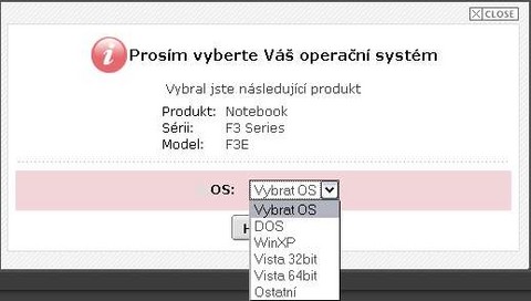

-> El_Burro: Cece pokud mas opravdu F3E tak nevidim problem tady jsou primo na strankach ASUSu nevim kde si tam co hledal support.asus.com/download
/download.aspx?modelname=.
.. snad ten odkaz pujde.Jinak je to ale GK od intelu ne ati. Ale pokud mas ati tak to nevim.Chtelo by to radsi zjisti co mas za NTB jestli je to fakt E !!!
