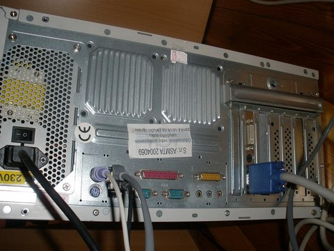

A ted koukam ze mas mys USB ale proc mas klavesnici na vstupu mysi to nejak nepobiram ale pokud to maka jak ma tak neres

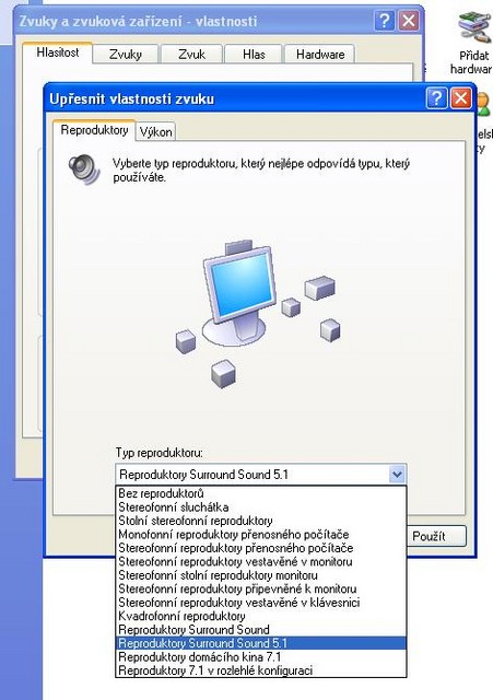

Byls teda v necem takovemhle jak jsem dal obr? V tomhle si musis nastavit pak 6 repro jak to mam ja

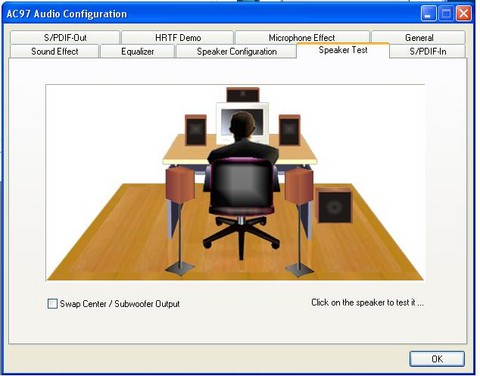

neco takoveto

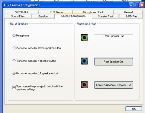

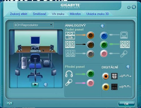

MMt ted uz vim kde asi jsi tam ne!!! tam jde vsechno ale musis jit do ovladace zvukovky od realteku je to takovy barevny a tam uvidis obrazek stolu s pc a zidli a rozmisteni repro tak tam.

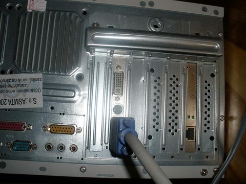

MA to 3 stereo jacky takze vyplnis vsechny zdirky ale jak rikam prijdes o vstupy na mikrofon apod. Ses si jistej ze tam mas jen 3?? uz jsem videl 3 nahore vystupy a dva dole zvlast vstupy apod. Pac je mi divny ze te necha nastavit az 7,1 coz by s 3 neslo zapojit leda ze to tam jen je ale je to jakoby sedivy nepouzitelny.

tak jsem se dostal do nastavení reproduktorů tam jsem dal upřesnit a typ reproduktoru sjem tam měl stolni stereofonní reproduktory ale můžu si vybrat jiný jako třebas až reproduktory 7.1 v rozlehlé konfiguraci.. ale asi pro mě bude směrodatný reproduktroy surround sound 5.1 ... takže by to jako mělo jít? a jen bych se chtěl ještě zeptat, kolik má jako jacku ten set repráku na zapojení do pc... bo já tam mám jen 3 dírky:-) a z toho 5 neudělám.. já vím jsem laik, ale díky za pomoc..

Tak nanic to neni ale je to pak vonicem - ty repraky to umeji maj i jen stereo vstupy dokonce 2x ale bude z toho jen stereo.
Skus si ve vlastnostech resp v pravo dole bys mel mit o zvukovky symbol - Realtek a v nem si skus nastaveni repro nastavit na 6 repro pokud to pujde mas vyhrano ale !!! pokud mas mikrofon nebo vyuzivas line in prijdes o nej !!! pokud ne tak ti to nevadi. Pak mas jeste moznost koupit obyc zvukovku do pci slotu ktera ma 3 vystupy + 2 vstupy.

Tak pokud mas 3 jacky vzadu tak by ti na 70proc mohlo jit tak ze v nastaveni se ti ze vstupu stanou vystupy ale je tam tech 30 proc ze to nejde - pak bys to mohl mit zapojeno jen stereo. Musis napast vic o zakladce nebo spis o zvukovce - je to extra karta nabo na desce - motherbordu???
