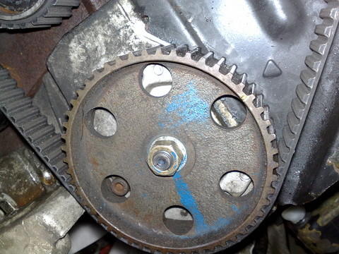

tak vyřešeno. jak psal petr pod řemenicí setrvaku byla ješte jedna značka . tak mu tímto děkuji za rady .

-> dušan: Musíš sundat řemenici ty čtyři šrouby a na ozubeném kole rozvodu může být ještě jiná značka

dušan
není ted jsem to byl prověřit je to jak jsem říkal když je vačka na značce tak je na značce i čerpadlo , jen ten setrvak se musí natočit , tady je fotka čerpadla

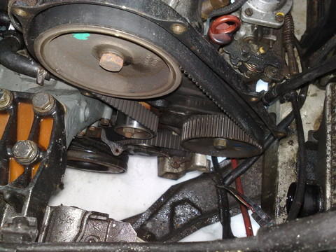

dušan
ještě pro jistotu celek

dušan
-> petr s: no na vačce jsem značku našel u čerpadla nic viditelného není a u klikovky je ten výstupek , muže to byt ta značka ? je to ta horní fotka , pokud se mě to nejak protočilo tak předpokládám že bude posunuta jen klika vačka a pumpa doufam zustala , ale to je jen moje přání

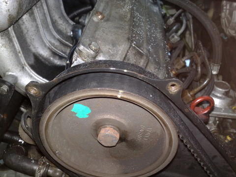

dušan
takže když natočím horní řemenici na značky tak klikovka na risce v tu chvíly nema zadnou značku , je ale neco o kousek níž , muže tohle byt kontrolní značka , je to ten výstupek co je asi o 4 až 5 cm níž

dušan
sundal jsem kryt rozvodu a na horní řemenici našel značky tak jsem je natočil na stejnou hodnotu jsou to ty bíle značky

dušan
tak tady mam nejaké to foto motor komplet , jen nepoznam zdali to je fiat nebo peugeot
