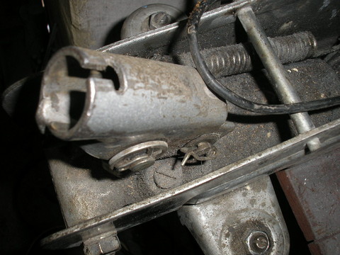

-> spartra: Ten šroub je pojištovací ventil a gumová zátka je o 10 cm výš

-> gabo000000: ten čierny nad pakou na dvihanie da sa potlačiť hore a sundať

-> petr s: ktory plech? ja tam gumovu zatku nevidim..iba taky plast tam je a pdo tym suba... co psial suri

-> gabo000000: Sundej plech a pod ním je gumová zátka

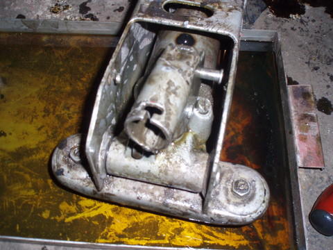

Na tom hlavnim velkym tlustym valci by mel byt spunt nahore... Tim sem to dolejval ja, na cerveny spunt sem radsi nesahal

-> suri: hej len tam je napisan do not adjust..co znamena ze neregulovat alebo netocit ..to nebude neico take?nvm bojim sa

vedla trubky na dvíhanie taká zátka na nej je červená tak tade tuším

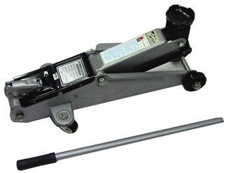

tak mam uz asi rok a pol jeden zdvyhak a posledn cas zacal dvyhat uz len do polky..usudil som ze je malo oleja a chcel som ho doliat...neviem vsak kde sa dolieva..su tam 3 otvory...kde sa to teda ma doliat? potrebujem tuningovat surne takze dobre by bolo nestravit opravou zdvyhaka cely den
