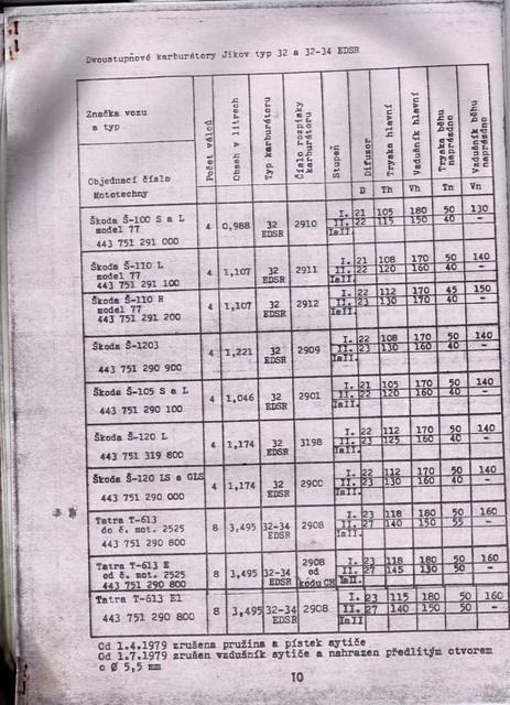

na 100ke vyrobená marec 1977 jendokomoráč 24dif 32BS

-> Davo: koukni na ten scan a je ti to jasné...
Je to z origo příručky JIKOV - karburátory tak si buď jistý že to tak je a mimo jiné najdeš i ten difuzor....

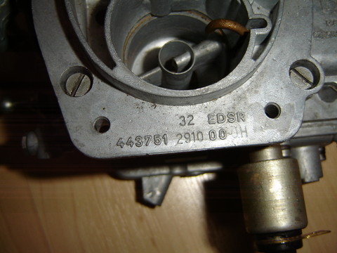

-> Davo: podle čísla by to mělo bejt pro 100 S a 100 L... Difuzory by měli bejt čitelný při pohledu zezhora...

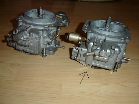

-> Bagrr- máma mele Emu: mam jenom fotky prodava to jeden ale nevi z ceho to je ten prumer tech difuzoru najdu nekde na karburatoru? ze bych mu rek at se podiva nebo by me jenom zajimalo jestli to ma neco spolecnyho ze 105 120

-> Davo: tak jediné co se mi podařilo zjistit odle čísla je že by to teoreticky mělo bejt z kila...

chlapi potřeboval bych zjistit s čeho je tento karburator jikov edsr 32 443 751 2910 00 0h kdo to vi
