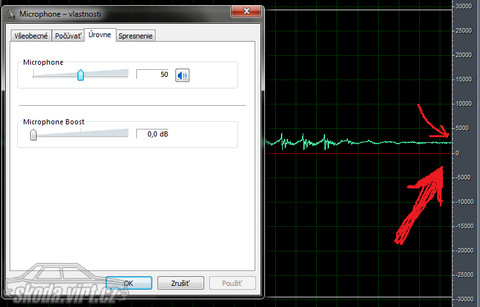

-> Staf1221: v goldwave je v tom okýnku s ovládáním nastavení, tam je volba "reduce DC offset" nebo tak něco
tam to zaškrkneš a pak nahráváš. a někde tam je i funkce na odstranění offsetu, musíš jí ale nejdřív říct aby zjistila offset z nahrávky.
myslím nastavení hlasitosti mikrofonu. ještě mě napadlo že u některých zvukovek šlo vybrat více zdrojů nahrávání, taková telefonní linka nebo pc speaker by mohly dělat bordel.

-> Peťa Klíč: no super ... len ja mam notebook, to by bolo blbe rozoberat kvoli ocisteniu zvukovky. a este kto vie kde ta je :D
prave som skusil ten goldwave. v nom to vyzeralo fajn. ulozil som nahravku, otvoril ju v cooledite a co nevidim? posun tam je :(
ma z toho ide drbnut ... mam chut jednoducho zobrat vsetky vzorky a znizit ich o ten offset :D

-> Staf1221: jinak stejnosměrnej posun zmizý taky m.j. když to projedeš ekvalizérem, popř. ubereš nejbasovější složce.
ještě mě napadlo - mění se ten ofset s hlasitostí tzn. že u 100% je ten offset větší než u 50%? pak bych opucoval zvukovku od prachu (rozuměj - mikrofon je napájenej stejnosměrným napětím, bez nich kondenzátorový mikrofony co se běžně používaj u PC nefungujou. a to napětí musí bejt před převodníkem filtrovaný kondenzátorem aby nedělalo nežádoucí offset. pokud je tam nějakej bordel kterej to napětí svádí přes ten kond tak by to mohlo bejt vono)

-> Staf1221: myslet můžeš ale je to věc hardwarová, má to každá zvukovka, samozřejmě u většiny zvukovek je to zanedbatelný. zkus nastavit nahrávání z linky a z cdčka, ten posun by měl být stejnej. ale vzhledem k tomu jaký zvěrstvo je w7 bychklidně zkusil i jiný ovladače
edit ještě mě napadlo, v rozšiřujícím nastavení ovladačů hlasitosti bývá položka mic boost (zesílit mikrofon) a alternativní mikrofon, zkus si s tím pohrát

-> Peťa Klíč: no ja myslim ze to je vec windowsu, kedze pokial tu istu verziu dam na komp kde neni w7 tak neni problem. a rovnako nebol problem ani na mojom kompe kym som tam nemal w7.
v nastaveniach cooleditu som to hladal, ale nenasiel. a ked som sa hrabal v nastaveniach vo w7 tak som nenasiel nastavenie, ktore by mi upravou posunu nedosralo citlivost :(

-> Staf1221: to je tzv. DC offset, neboli stejnosměrný posun česky. chytrý programy ho umí odstranit a ještě chytřejší programy ho umí rozpoznat už při nahrávání (GoldWave) a není to věc windows, je to HW záležitost zvukový karty která nejde odstranit, jde o to že referenční napětí převodníku není ideální jaké by mělo být a nula na vstupu se neshoduje s nulou převodníku. žádnej trimr tam na to bohužel není.

novy problem
mam windows 7 a neviem si poradit s nastavenim mikrofonu. pracujem so zvukom. ten nahravam v cooledit-e, ale robi to haluze. vzorky maju posunute hodnoty smerom nahor.
vycentrovat (podla y-ovej osi) som to dokazal len tak ze som vo vlastnostiach mikrofonu nastavil uroven na nulu. ale potom som mal zas ten problem, ze zvuk bol stlmeny.
pre istotu prikladam obrazok aby bolo jasne o co mi ide. ide o to ze priebeh signalu neny cca vycentrovany na nule na osi y
vie mi niekto poradit ako nastavit aby som mal aj nulovu uroven signalu na nule a zaroven aby zvuk nebol takmer stlmeny?
PS programom to neni. ked som to nahodil na komp s XPeckom tak pohoda
