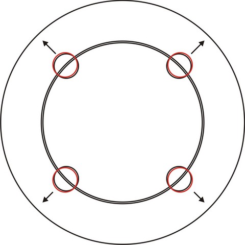

Risko, kludne to daj prefrezovat, bude to OK

Tak dík, ja to fréznem, tiež si myslím že by to nemalo robiť problémy. Potom nejako doriešim držiaky a hurá brzdím...

Taky bych to klidne profreznul nektery kotouce maji tydle diry i o 2 mm na prumeru vice jsou volne na tehle sroubech takze pohoda. Nema to kam utect staci mit jen dobre normalne dotahnute kola.

-> U-Geen: jenze o 45stupnu je sroub uchycujici kotouc k naboji, uznavam ze tam v podstate nemusi byt.. ja bych to takhle profrezoval a hotovo a pak vsechno zustane original

-> mototechna: proc takle? to bych to radsi o 45 st. pootocil... osobne teda :)

Souhlasim se Sakym pak maz moznost druhou variantu vytvorit v nem dalsi diry o 45stupnu pootocene se spravnou rozteci - tez by to melo byt vcajku. Proste dalsi 4 diry s rozteci 4x100 v mistech kde jine kotouce maji dirky na upevneni sroubku ,,proti padani z naboje,,.

mototechna
Myslíš že to takto proste odfrézujem smerom von na 4x100?

ted uz je pozde Ti radit.. zasada je nejdriv zvolit kotouc a az potom k nemu vyrabet novy nabojek pripadne drzak.. protoze kotouc ma dulezite ctyri rozmery, prumer kotouce, prumer stredove diry, roztec a vysku vse ostatni v podstate neni dulezite.. to jak jsi to udelal ty kdyz jsis vyrobil drzaky nabojky nove te donutilo hledat kotouc u ktereho mas vsechny 4 rozmery dane a takovy kotouc pravdepodobne nenajdes.. pokud bys nejdriv nasel podobny kotouc, muzes posunout treba drzak zmenit stredici diru atd a vse dopasovat na miru az pak na naboji.. takhle obracene uz mas svazane ruce a tezko neco budes hledat..
mimochodem pokud mas kotouc 4x98 tak bych ho bez jakekoliv obavy prefrezoval do boku na 4x100 a nic to nemuze udelat bude to pro tebe nejjednodussi zcela bezpecna varianta.. kotouc je navliknutej zeshora a pritazenej kolovejma sroubama a nic to nemuze udelat...
