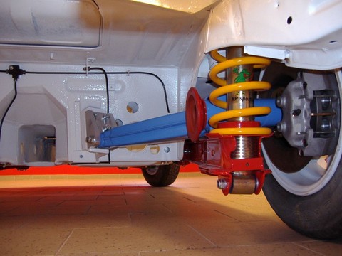

-> Tuner#2: mne sa to velmi pozdavalo a keby bol na to matros tak aj by som to urobil ale pak sem se na to vykadil ..uvidime ako to bude na seriovej vlecke

-> Tuner#2: nj mozne..ale toto vidim ako slusne riesenie nie?

-> gabo00000: uhm...pekne je to urobene...to je tam vyrobene nejake spesl uchytenie na kasnu?
12:15:39
20.07.2008
20.07.2008
podla mna super
12:14:50
20.07.2008
20.07.2008
dobre to maju spravene chalani na jednej RSe kde sa sikme rameno pohybuje v takom drziaku..pokusim sa najs tofo..sam som o tom uvazoval al a keby som robil Rku tak 100% ze to srpavim tak

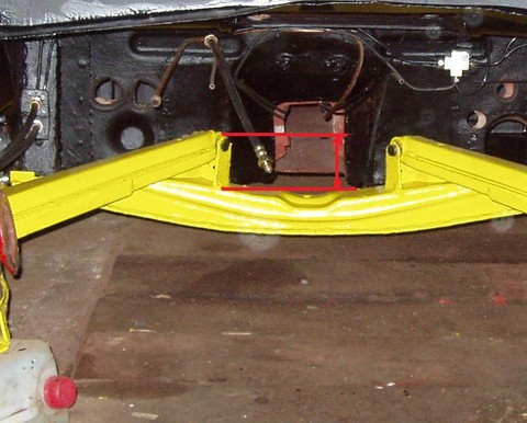

-> Matthes z TechWebu: Vim ze si to s motorem sedne proto mam misto pruzin podlozene dorazy na vysku jakou chci abych po zatizeni mel.
Jeste k tem Vckum jsou tam i kdyz posadim auto na dorazy tak ze s prickou opravdu musim neco udelat

-> Matthes z TechWebu: Diky ja nameril 75mm tak ze dost rozdil
-> m8rinek: Pera z garde mi moc nepomuzou naprava je na eRku a i klasicke Mkove jsou pro me dlouhe.Ted to stojiu jenom na dorazech podlozenych silentblokem motoru a je to presne jak potrebuju (3-4cm nad dorazem)
Motor v aute neni a ujel jsem s tim max par metru z garaze a zpet

Tak sem kvuli tobe sel este v pyzamu do garaze a je to 61mm

ZdenoR
