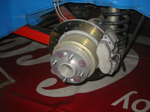

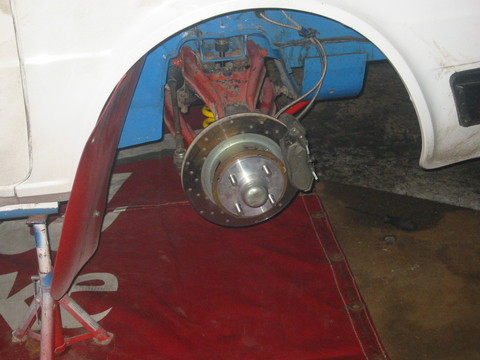

jezkos
zadní náprava-klasiká vlečka,vyztužená ramena v unibalech,kotouče-čtyřpís
tky-kvuli hydraulické ruční brzdě,tlumiče hp-pružiny felicia(předek)
23:32:33
20.07.2008
20.07.2008
jezkos
přední naprava-klasika M,strmé řízení(anglie-prý bylo strmější),chlazené kotouče-čtyřpístky,tlumič
e hp,pružiny-ty co tady řešíme

jezkos
fotky mám nějaký já,mužu ti něco poslat mailem
22:37:40
20.07.2008
20.07.2008
-> jezkos: Mají kluci někde víc fotek včetně náprav?

jezkos
o této...
