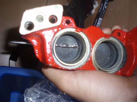

rad by som vede kde je chyba popripade pre porovnanie keby niekto mal fotky...bol by som vdacny

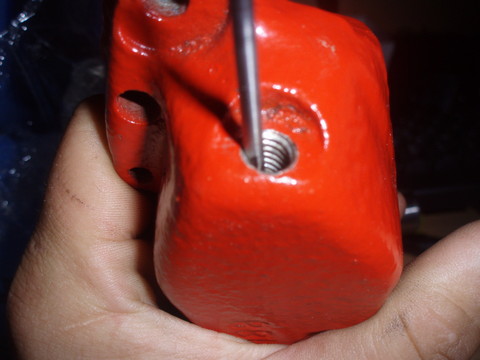

toto vsetko by bolo pekne a krasne keby mi to neposralo tuto polku 4 piesta prave tymto

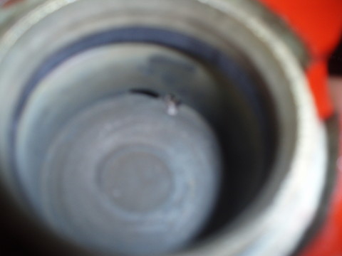

tutok to vide

tak to nejak prejde

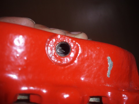

viac ku kraju to nemôze ist..poskodim zavyt aj dosadaciu plochu ovzdusnovaku

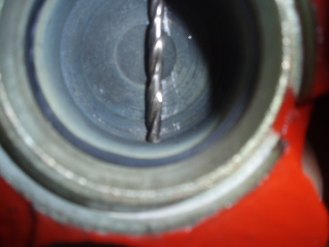

stril som do tej diery co som navrtal vrtak ze ako nam to bude vyzerat

taaaaaaaakze idem spravid dôkazy

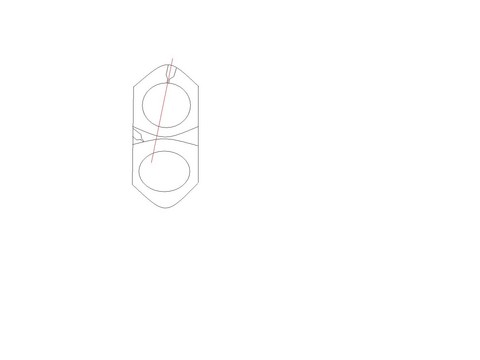

a ked chces vrtat rovno tak porusis dosadaciu plocho vrchneho ovzdusvonaku

ja to vidim takhle

-> Saky: ja to nacrtnem
