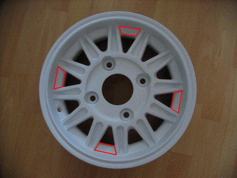

OndraST
Tak jsem se opět dostal ke kolům, je ale zajímavé že rok výroby mám vyražen pouze na jednom kole, a to rok 86.
Na zbylých třech kolech je jakoby známka, jak už tady někdo napsal, a tam mam pouze ve prostřed písmeno A.
No a samozřejmě se to liší těma tečkami.
Ale pořád jsem se nedozvěděl kolik zhruba bylo vyrobeno variant.
A jak na 100% poznám že kola pasují na eMkový náboj ??

-> OndraST: myslím že tieto údaje ti budú aj tak k ničomu.
Týchto diskov je viac verzií, líšia sa v detailoch. Pre "koncového zákazníka" je najpodstatnejší rozdiel v tom v zahĺbení stredovej diery. Ak je zahĺbenie moc plytké, koleso nenasadíš na eMkový predný náboj so strediacim nákružkom, disk treba nechať buď upraviť alebo vymeniť náboje za starý typ.
Iné rozdiely sú len fakt detaily, nápisy, ich umiestnenie, zozadu býva aj rozdiel vo vybratiach dier na dosadacej ploche a tak...

OndraST
Prosím o radu nějakého odborníka.
Koupil jsem sadu 4 kol, pokud je dám vedle sebe, natočím je tak aby byly stejně díry na ventilky tak u dvou kol mám nápisy totožné, a u zbylých dvou kol jsou jinak rozmístěny.
Znamená to že, kola jsou z více sad.
Jak se to dá poznat, uvítám každou odpověď a radu ohledně těchto kol.
