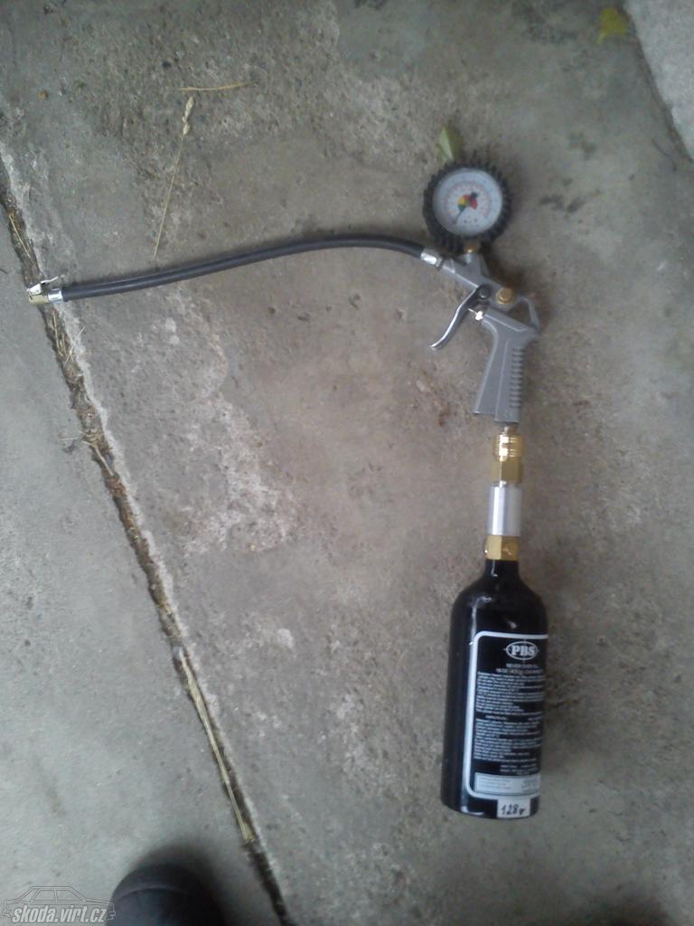

Antony - zrušená registrace
tak ono to vážně funguje
-> sikula: nevím, nemám to vůbec odzkoušené. Já mám doma kompresor, takže řeším jen nouzovýd ofouknutí mimo domov o cca 0,3 bar
edit: a malý lahve na paintball si doma přepouštím z 5kg od svařečky.

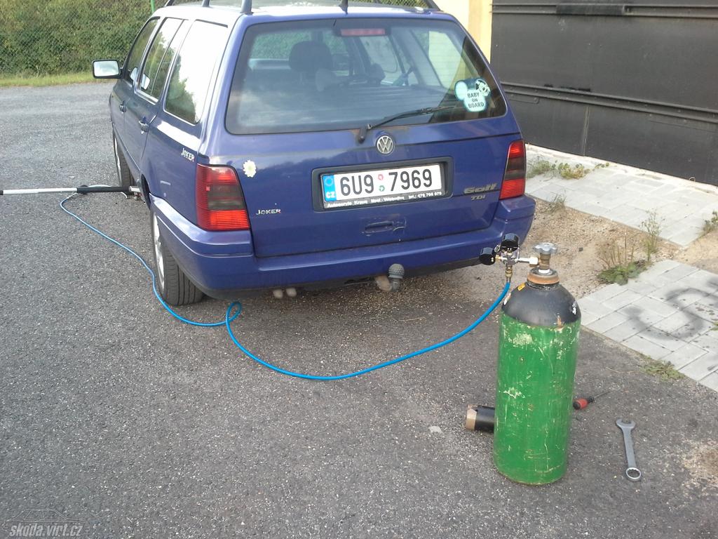

sikula
-> Antony: -> Vojťas: jste meli rict, bych vas fouknul.. jinak je to dost nakladne, drzet lahev a nedej buh ji nechat naplnit, to je pak lepsi nechat v servisu cca 250,- ale jak pak dofukovat v garazi. Diky za lahev Dobimu.
08:52:55
24.10.2015
24.10.2015
sikula
Ja ma klasickou dusikovku, hodiny klasicke kokakolacke na co2 s redukcakem max 7baru, pocit jsem mel stejny jako pise -> Reeaper: jinak v lahvy je cca 220baru a co kolo jde to o 5baru dolu.
-> Stepan FUN: se tě zeptám. Ty z tý láhve jedeš přes redukčák, že? Mě napadlo použít paintballovou láhev s on/off ventilem, co mám doma (350gramů) a přímo na ní dát vzduchovou rychlospojku a pak už jenom pistoli s budíkem na hustění pneu.
Ale zase je v lahvi tlak cca 57bar
Usuzuji tak, protože kyveta asi jede bez redukčáku, má neregulovatelnej pin ventil a přesto to bylo funkční jako dobovej doplněk. .

COčkem běžně dofukuju gumy...
Ve služebáku vozím "hasičák" kvůli sváření a kyslíkový hodiny s drobnou úpravou pasujou. Takže na nich je rychlospojka a občas používám jako zdroj tlakovýho "vzduchu" pro injektážní pistoli (přece jenom tahat kompresor, shánět centrálu...), občas jako ofukovací pistoli (na stavbách při čištění karburátorů a jinejch blbostí se to hodí), nebo zdroj tlaku při odvzdušňování spojek na tatrách. A párkrát jsme tím na dojetí do servisu i foukal kolo.
Největší sranda je, že to vzniklo jako zdroj tlaku pro foukání pivního sudu. :-D
Ale foukat něco z toho z malejch bombiček? No nevím... Asi bych jich měl dost velkou spotřebu. :-D
