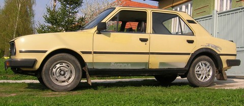

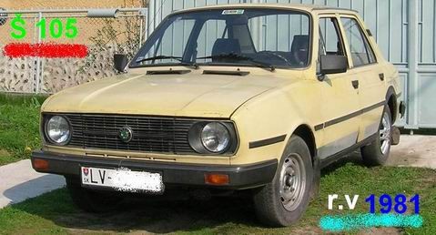

vulkan
Aj po tolkych rokoch nemala problem cca145km/h ale to už hučala... na 4,kedze 5 nemala..

vulkan
Skoda ze sa neda pridat viac aut do profilu...
tu je spomynana Skodovica este cez Leto 2006 som bol na nej v Prahe...Kladne.. cestou domov sa posralo vodne cerpadlo..ale motor slapal Fajn az som ju zaniesol do šrotu,,kwoly Rapidovi ...(miesto na parkovanie)
